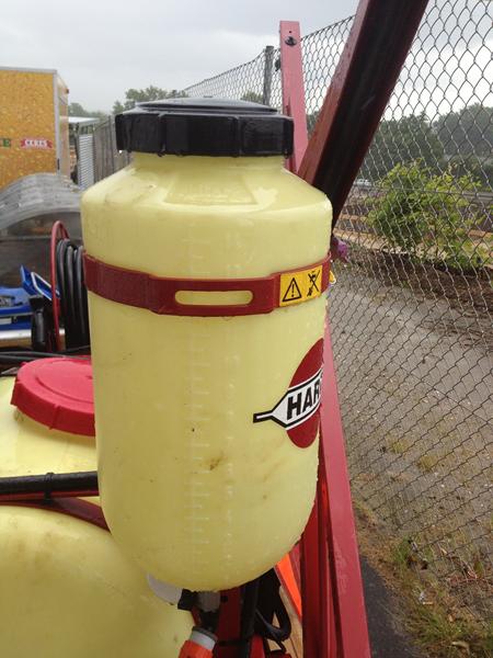

her om 14 dage modtager vi vores helt nye case puma cvx 185 smiley
Vi vil gerne beholde den ren inden i, og har derfor tænkt på at have en lille vandbeholder uden på traktoren, som man kan åbne for og vaske hænder.
er der nogle der har erfaring med dette? fungere det godt? og hvordan har i monteret det?
kom gerne med kommentar eller billeder omkring emnet (:
(jeg vedhæfter et billede af den tank som jeg ca tænker den skal se ud)

  • #21   26. jun 2013 hej. jeg har monteret præcis sådan en vand beholder som du viser på billedet på min 8660. den sider lige over diesel tanken i venstre side. jeg har fået et bar holdere til at holde vandrør på fx en væk af vores vvs mand. (link fjernet)
    jeg tog bar den størrelse der passede rundt om den bøjle der sider på førehuset som indstignings håndtag. på den hardi dunk er der to huller i holderen der er bar sat en bolt igennem og ind i rørholderen. det tog 10 min at montere den. det er rigtig nemt og den sider rigtig godt fast. min flytter sig ikk, og den sider med 2 af de holdere.
    hvis det så skal bliver rigtig godt sætter du lige 30 cm vandslange på studsen så vandstrålen kommer ud over kanten på diesel tanken.
  • #22   27. jun 2013 Jonas h: tak for et virkelig godt svar
    Jeg synes den løsning du har lavet lyder både nem og god
    Og jeg kan se på dine billeder at det ser rigtig godt ud!
    Jeg tror jeg vil prøve noget lignende når vi får traktoren her om et par dage smiley
