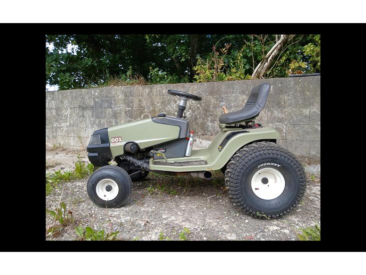

det hær er min Murray som min bedstemor købte som helt ny og brugte den til at klippe græs men så fik hun en anden og kørte den her ned til os så malede jeg den sammen med min far og jeg købte dæk osv. vi har fuld renoveret motoren og boret und/indsugningskanalerne op og vi har sat en 21mm karburator fra en Derbi på og den har været med til havetraktor træk to gange. første gang med en standart motor der fik den en 3.plads men efter vi tunede den. fik den en 2.plads og næste år skyder jeg efter en 1.
