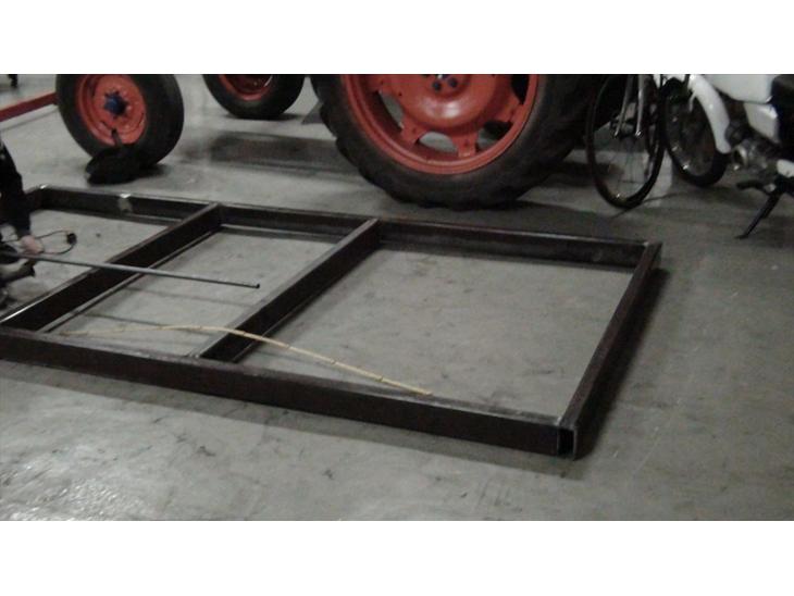

her er en vejhøvl som en kammerat og jeg har lavet i kan se billederne igennem og se vores model og så kan i jo få lidt ideer til jeres eget projekt

Men som flere skriver er det en skam ikke laver en separat slange til hvert stempel når det er lavet uafhængigt...
En anden ting, sys det er en skam i ikke har lavet sådan at skærene kan skiftes når de er blevet slidt i stedet for man skal til at svejse nye på igen...

- kunne styre hvert stempel ibag
- mere frihøjde på den = mere at arbejde med
Men det ser sku godt ud
