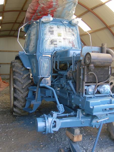

    #2   31. okt 2012 hvor stor en spand er det ca 0,5 liter elller 5 liter eller 10 liter smiley
  • #3   31. okt 2012 Vil du sprøjte-male den?
  • #4   31. okt 2012 Vil mene min. 5 liter maling og 5 liter grunder.
    Og hvis det skal være godt så giv den noget klarlak til sidst.

    #5   31. okt 2012 det kommer helt an på hvor godt den skal males og hvor meget du gør ud af det. hvis det bare er en hat-lak så behøver du ikke gi grunder fordi det hjælper ikke på noget der er rust på i forvejen.
    men hvis det skal gøres ordentligt er det cirke 3 liter grunder og omkring 4 ltr. emalje hvis du blander det ordenligt op.
  • #6   31. okt 2012 Præcis Brian J.
    Jeg brugte også omkring 4 liter maling, blandet op med fortynder, da jeg malede vores Ford 8210..

    #7   31. okt 2012 super siger mange tak den skal gøre fin den bliver skildt ad og sanblæst og noget bliver slebet ned og der kommer nyt lys hele venjen rundt så det bliver godt den skal sprøjtemales

    #8   2. nov 2012 hvis den bliver skilt ad skal du nok regne med næsten to liter mere af hver slags, der går noget mere til når den ligger skilt ad.
    men prøv dig frem
  • #9   3. nov 2012 hvis du sprøjtemaler, med relativt højt tryk, så regn med
    7 liter grunder
    og 6 liter lak.
    6 lter fortynder..
    det er hvis den er skilt af, der går meget til..
    og du skal ikke bruge klarlak bagefter, du kan få noget hos esbjerg du blander i lakken.. det meget bedre, du bruger ca. 5% og det erstatter noget af fortynderen
