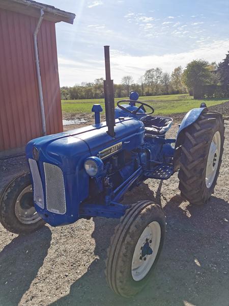

Hej alle.
Jeg har været ude og investere i en fordson dexta diesel. Og er i tvivl om hvilke model, årstal, farve osv den er fra. Hvordan ser jeg dette.
Der frem til at få den hjem, som et værktøj på min lille gård ??
Håber i kan hjælpe, selvom jeg er helt på bar bund ??
Mvh Morten

    #1   25. apr 2020 Hej Morten,
    Stelnummeret kan findes på venstre side af gearkassen, til venstre for inspektions klappen (det er stemplet lodret). Ud fra stelnummeret kan du finde produktions året.
    Umiddelbart er begge farve "forkerte" en Dexta Standard (hvor lygterne sidder på ydre siden af frontkappen) er orange (fælge og frontgrille) og Empire Blue.
    En Dexta New Performence (hvor lygterne sidder ind i frontgrillen) er grå/hvid (frontgrille, fælge og bagskærme) og Empire Blue.
    Ud fra dit billede vil jeg gætte på at det er en årgang 59-60
  • #2   26. apr 2020 Mange tak for det. Jeg havde læst mig lidt frem til at fælgfarven ikke passede. Og kan også se de har haft en rød farve der hvor der er huller i malingen.
    Jeg må ud og kigge på stenl nr I dag. ??
