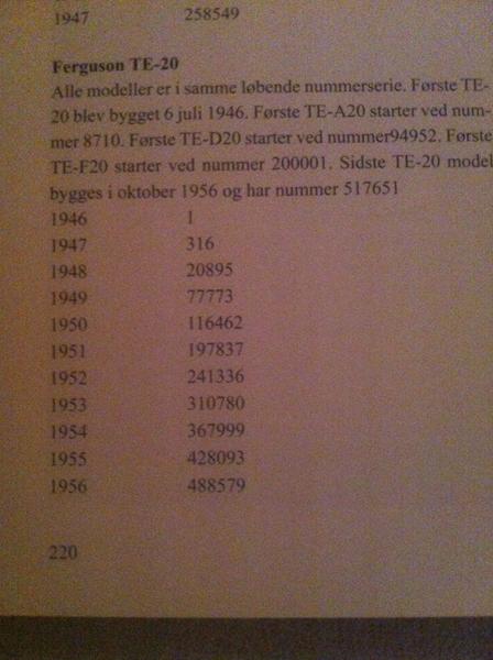

Hejsa.
Jeg har købt mig en fin lille Ferguson, men er nu kommet i tvivl om type og årgang på den...
Jeg har følgende data på traktoren:
Plade ved rat: 110590
Blok venstre side: S140160E
Højre side v/bagaksel: 19421
Håber der er en, der kan hjælpe mig med at finde frem til type og årgang... - det gør det noget kun nemmere at finde reservedele til den lille maskine...
Mvh Sanne

Kunne simpelthen ikke se mig ud af om det er en TE-20 eller en TEA-20.
Så har den lille grå alligevel nogle år på bagen.
Nu kan jeg få fundet de reservedele, jeg mangler.
Hvad betyder de tre forskellige numre?
