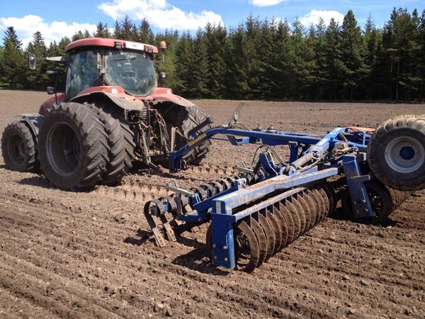

ville høre om hvilket erfaringer i har med hvor mange HK i har for jeres tromler med slæbeplanke foran. Hvor mange ville i mene der skal til at trække f.eks en Dalbo maxiroll med slæbeplanke 530 eller 630 på sandjord med nogen bakker? smiley

  • #1   16. mar 2014 I foråret sidste år kørte jeg med en dalbo maxiroll 630 efter en case mxu Pro 135 og det kunne koblingen ikke holde til og på det tids punkt havde den kun kørt ca 3500 timer så ville sige til en 6 Meter skal du som minimum have 150 ca
    Håber det kan hjælpe smiley
  • #2   16. mar 2014 En af mine naboer kører med en Newholland TM 155 som er skruet lidt foran sådan en Dalbo smiley
  • #3   16. mar 2014 Jeg trækker min 7,3 meter He-Va Tiproller på JB6 med 150 hk. Det afhænger meget af hvor meget lamelplanken skal arbejde i jorden, og om du skal kunne dreje rundt i det pløjede, eller kan køre ud at vende på en forager der endnu ikke er pløjet. Det går bedst med min 6900, men den tohjulstrukne F100 kan akurat lige hive den også
    //Max
  • #4   16. mar 2014 Vi plejer at låne maskinstationens dalbo og mener den er 630. Det er dog ik nogen Cambridge men dem man fylder med vand. Vi har vores NH TM 150 for, som er skruet lidt. Den er godt på arbejde med omkring 180 HK,men vi har også mange bakker! Men som Max også nævner kommer det også meget an på hvor dyb du sætter lamel planken. Og hvis du har meget jord med så er det også rart med en traktor med lidt vægt i sig smiley
  • #5   16. mar 2014 vi har en dalbo 630 med lamel planke der bruger vi en 7030 der er chippet til 218 hk og det går rigtig godt men når du kommer i sand jord kan vi ikke få bid fordi vi kun køre på 650 men det kan godt køres med en 6050 det går lige men den er for let ;D
