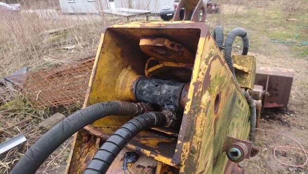

Jeg har en utæt cylinder til udskuddet på min gravearm, tidligere ejer har prøvet at svejse det udefra, men det var uden held, og så skal cylinderen ud, så man kan komme til at slibe ordenligt ned, og så begynde forfra.
Men så kommer det første problem, cylinderens ene bolt sidder uhjælpelig fast. I kan se det på billedet.
Jeg har som I kan se prøvet med varme med en ilt/ace brænder til det hele var kogende smiley Men alligevel kan jeg ikke slå bolten ud. Jeg har også prøvet at bore et hul, så jeg kan få rustopløser derned, men der må være en foring lige før jeg rammer bolten, fordi boret stopper bare, og så sker der ikke mere..
Hvad hulen gør man så lige? Jeg ville prøve at skære bolten over med min bajonetsav, men den laver ikke mærker i bolten, den må være hærdet på overfladen.. Jeg har for sjov prøvet om jeg kan bore i den fra siden, og det kan jeg godt.. men problemet med at bore den ud, er at jeg ikke har udstyr der kan håndtere så store bor! smiley
Hvad har I af gode råd op lager?
