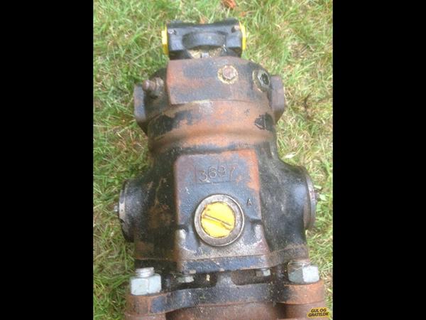

Nogen som ved hvad dette er ?
Jeg skal bruge en Hydrostat pumpe med tilsvarende oliemotor som kan overføre min. 80 HK

Hvad det er der på billedet du har lagt op, eller hvad en hydrostat er?

Men umiddelbart en hydraulik motor, med radiale stempler.
Men uden lidt mere data bliver det et skud i tågen.

Støbenumre eller noget logo?

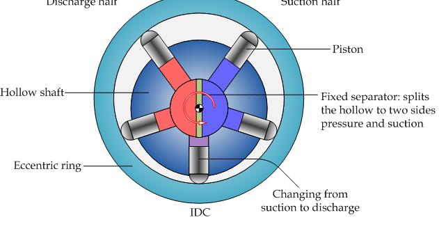

http://3.bp.blogspot.com/-AN43y9CQd94/T4bobeeXX-I/AAAAAAAAAIg/jnhJS8Gunpw/w1200-h630-p-k-no-nu/RADIAL+PISTON+PUMP+-+INSIDE+IMPINGED.png
Det er grundprincippet i en radial motor.

Hvad har den sat i? Og ja det er en hydrostat.

Men uden noget data på den, så det absolut ikke muligt og sige noget som helst.
Effekten kommer jo både fra tryk og flow, så for lavt af det ene, vil gøre den ikke kan levere det du har brug for.
Men en hydrostatk/motor til 100 HK, er forholdsvis en voksen hydrostat, og helt sikkert ikke billig.
Hvad skal du bruge den til? Noget redskabsbære?

Står der ikke noget på den plade som er svejst mellem den store runde plade og selve hydrostaten på det første billede du lagde op?
