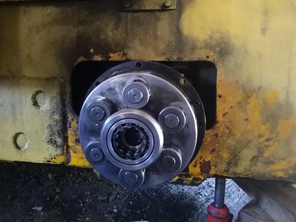

Har en udefinerbar gummiged på 4 ton. Ingen af den mekanikere jeg har haft til at kigge har kunne fortælle hvilken type mm maskinen er.
Den har nu smidt hydraulik fra venstre baghjul, hvor pil viser. Det er en pumpe, da kun smider når motor kører. Kan dette overhovedet repareres for penge? Og hvis så, hvad dælen gør man?

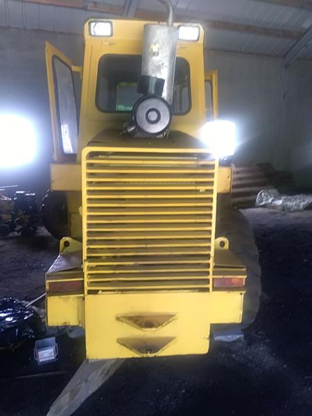

  • #1   5. jul 2018 Vi skal lige have et billede af maskinen bagfra så vi kan se kølergrillen. Der står gerne et logo. Der er helt sikkert også en typeplade et sted, måske flere steder... eller der står noget på læssearmene.
  • #2   5. jul 2018 Mon ikke det er en hjulmotor, og ikke en pumpe.
    Geden er vel hydraulisk fremdrevet.
    Det ligner jo en forholdsvis almindelig utæthed fra en pakdåse, så hjulmotoren udgør slutdrevet på maskinen.
    For at finde nogen som kan reparere det, skal der nok bruges lidt flere oplysninger omkring maskinen som Max skriver, ellers kan lidt typeskilt fra hjulmotoren nok bruges.
  • #3   7. jul 2018 Her er bagenden. Der er ingen plade på maskinen. Den er købt på auktion, så jeg ved intet om maskinen :0)
  • #4   7. jul 2018 Når kapsel er taget af..

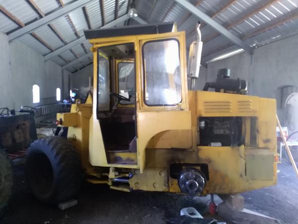

  • #5   7. jul 2018 Hele maskinen :0) Igen Tak for hjælpen!!

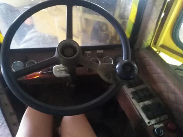

  • #6   7. jul 2018 Sidder der ikke noget logo i rattet? Eller nogen typeplader i førehuset?

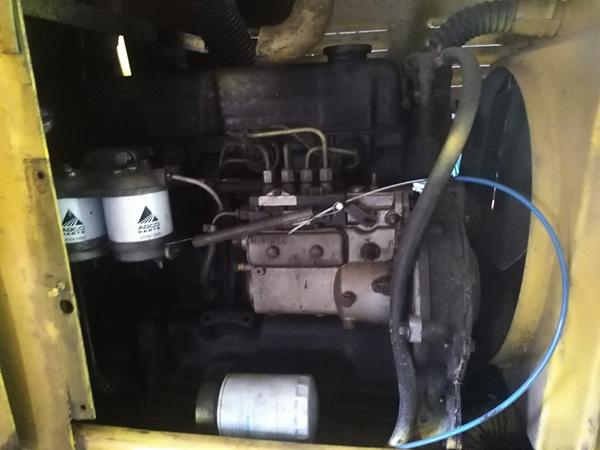

    Hvilken type motor er der i den? Evt typeplade billede?

  • #8   8. jul 2018 Jamen så må vi have te nærbillede af motoren og evt oliefiltret for måske at komme lidt videre. -og instrumentbrædtet. Kan godt se at den ser lidt no-name ud bagfra, men vi må kunne finde ud af noget. Den har nok været malet så typeskiltene er gule nu... Tror næppe man har fjernet dem

    Og prøv nu og knips et billede af instrumenterne i førerhuset, temperatur måler, tank måler og time tæller hvis der er sådan en.

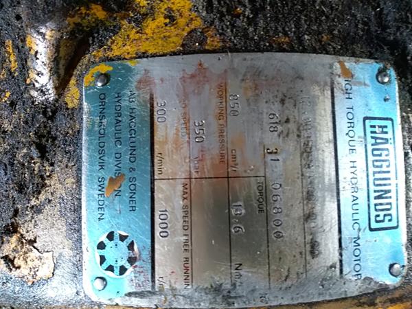

  • #15   20. jul 2018 Der sidder ikke nogle typeplade på maskinen. Meeen, på den "fætter" vi togførst af hjulet, der sad skisme en plade. Så nu kan vi arbejde videre på utætheden!

  • #17   22. jul 2018 Har skam taget billederne :0)

  • #21   22. jul 2018 Filterne har vi skiftet, så dem er der ikke meget info i.
  • #22   22. jul 2018 Ja man skal jo be om det rigtige, prøv og tag nogen billeder af urene i kabinen, altså tæt nok på til man rent faktisk kan se hvad der står på dem.

    #23   22. jul 2018 Motoren er en 4 cyl ford men ???
  • #24   26. jul 2018 Ja Kent, vi bliver holdt hen i spænding.... men OK, svensk mekanik i undervognen og en Ford motor. SÅ er vi da så langt. -og så vil jeg mene at den tidligere ejer har forsøgt at facelifte den lidt til at ligne en Volvo B og C-serie på forlygterne og baglygterne. Skulle der gemme sig nogle overmalede numre eller lignende på kabinen under sideruden bag førerdøren ? Måske vi får svar om et år.... ;o)

    Men med en hägglunds hydraulik, så er den nok nordisk bygget.
