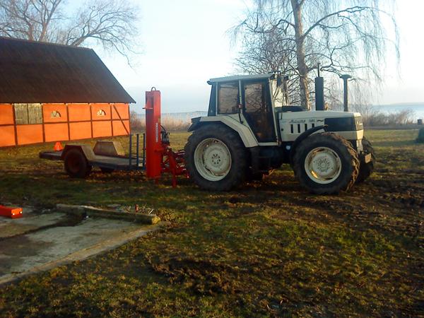

    #11   31. aug 2013 Det forgik således
    Manden er på vej hjem fra sakskøbing, pludselig ryger tonen på mortoren helt op, og siger mærkelige hakke-lyde ( jeg hørte det selv da han snakkede i tlf med mig da det skete)
    Inden han får stoppet pisker det ud med olie allevegne hvor der kan komme noget ud.
    den bliver transpoteret til vores mekaniker som så kigger på den, vil måle tryk ovs.
    alle 6 dyser har sat de kan slet ikke åbne, vi køber i første omgang nye dyser og han forsøger igen.
    det viser sig at krumtap og noget mere er gået på den ( er ikke selv så mekanisk at jeg kan huske hvad alt hedder) men at få reservedele eller en ny mortor til den er nærmest umulig, vi kan få en ny motor nede fra italien eller frankrig for omkring 90000 kr, hvilket er noget voldsomt smiley
    Så vi fik den besked at vi måtte se om der ikke dukkede en traktor op til salg et sted, som ikke var så voldsomt dyr, så købe den og bruge som reservedele til denne her.
    Alt hvad der evt kan bruges istedet for sender jeg vidre til min mekaniker, så han kan finde ud af hvad vi kan gøre for at redde den.
    resten er traktoren er i fin stand, i kan jo selv se den på billedet. det er synd at sparke den til skrot smiley
