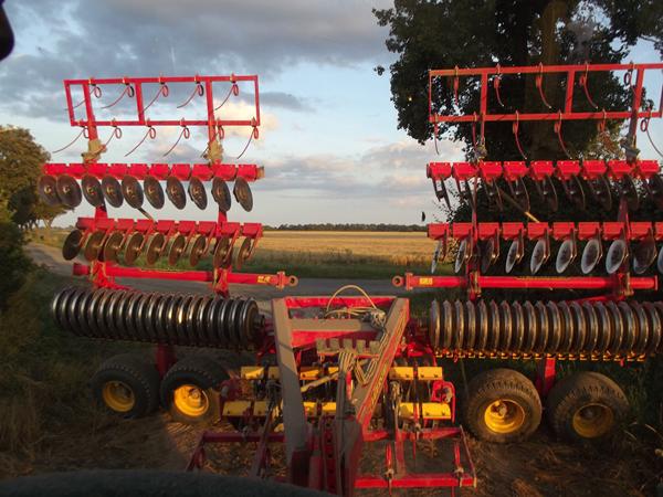

Sidst vi lagde græsmarker om, kørte jeg på sned fra 2. forskellige retninger med vores Carrier og skiver på. Derefter nedfældede vi gylle (harven i princippet), pløjede det og så røg såsættet over. Endte egentligt med en rigtig pæn rapsmark.

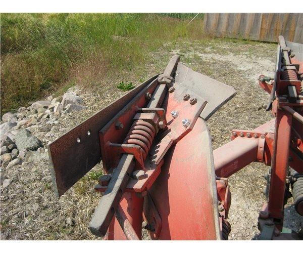

Hvordan vil du smide længere spidser på en plov, hvis man har quick fit spidser på, som der sidder på langt de fleste nye plove?? Den holder altså ikke. Det er de rene betonklodser du graver op blandet med græs, hvis du overhovedet kan holde ploven i jorden når den er så tør som den er nu. Det støver jo lige så meget når man pløjer nu i stub som det gør når man harver!.

Vi har et 11 furet sæt, dvs. 22 furer der skal have lavet sådan et stunt der. Såfremt, hvis det kan lade sig gøre på nyere plove. Så tror jeg de fleste vælger alternative løsninger, såfremt andet jordbearbejdning.

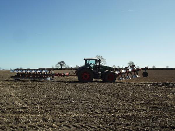

jeg har pløjet 2,5Ha Græsmark om , Det er altså ikke umuligt jeg brugte bare en kuhn varimaster 152. og en fendt 916 .
BUM ! Nyt såbed klar
