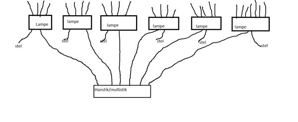

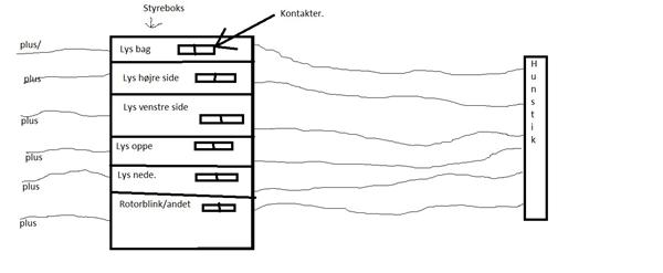

skal de alle bare kunne tændes på en gang, så ville benjamins metode være at fortrække.. men skal de kunne tændes og slukkes individuelt så kan du købe stik med flere indgange, og lave et stik mere på traktoren. du kan finde det stik til de antal arbejdslamper du skal bruge her inde..
tager lige et eksempel.
du køber et hun stik og montere på traktoren, med konstant strøm på alle poler, hvor du inden det stik montere en styreboks oppe i traktoren med 6 kontakter. en til hver pol. hvis vi siger du køber et 6. polet stik, da du skal have 6 lamper monteret.
så køber du et hanstik. hvor hvor hver pol går ud til af de arbejdslamper du skal have tændt. stel kan du tage fra det normale 7 polet anhængerstik.
på den måde kan du så styre hver lampe individuelt på kontrolboksen.
og det smarte ved den måde er du kan montere en hanstik på en vogn, til eks baklys, så du kan tænde og slukke dette. jeg laver lige en hurtig tegning i paint for at illustrere.

Hunstik http://elektronik-lavpris.dk/p119048/AMP282090-1_Vandt%C3%A6t_stikhus_HUN_6-pol_/
Hanstik: http://elektronik-lavpris.dk/p119049/AMP282108-1_Vandt%C3%A6t_stikhus_HAN_6-pol_/
Kontakter: http://elektronik-lavpris.dk/p91672/BN202092_Vippeafbryder_1xON/ON_MOMENT/
styreboks. http://elektronik-lavpris.dk/p86659/ET224_ABS_Enclosure_240x80x60/
i alt ca 600kr.. og derefter er det jo kun 50-60kr per hanstik du skal lave hvis du vil lave det på vognen, tromlen sprøjten osv

men ellers kan du jo lave det samme princip i boksen. med blink lys og en 3vejs kontakt som denne http://elektronik-lavpris.dk/p126437/MS-621_Toggle_Switch_2-pol_ON/OFF/ON_for_print,_30V/0,3A/
og poslys..
og bremselys kan du jo tage fra baglygten. og lave en "kontaktfri" udgang som kun sender strøm igennem når bremselyset tænder på traktoren

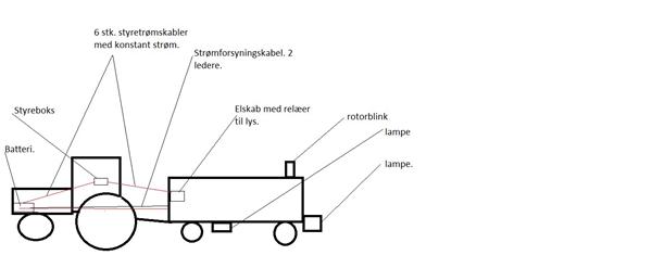

men du skal jo stadig have en "strømforsynings" kabel ud til elskabet/boksen på redskabet der kan trække en del amp. der kunne der jo med fordel trækkes et alm. 220volts instalationskabel med 3 ledere og på den måde have stel med tilbage til traktoren.. eftersom han siger at det 7polet stik ikke virker på traktoren, så ville jeg have en stel fra redskab/vogn til traktor for at være sikker på der er stel.. Hele tiden.
jeg prøver lige at fikse et stykke paintkunst
nov 2011
Følger: 8 Følgere: 7 Traktorer: 1 Emner: 7 Svar: 121
et stik med kraftig kabel til strømforsyning,
og så det multistik vi snakkede om tidligere.
så vil der som peter siger ikke skulle trækkes tykke kabler op i kabinen, hvor man så kan nøjes med nogle tynde kabler op igennem kabinen til styreboksen og så ud til redskabet. de 6 tynde kabler der går ud fra traktoren og ind i boksen skal jo kun bruges til at klikke 6 arbejdsrelæer, hvor lampen/erne så trækker strømmen fra den tykke ledning.
ved ikke hvordan jeg ellers kan forklare det, men dette er mit bedste bud på det
men ret mig gerne hvis jeg tager fejl.
