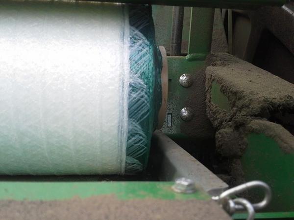

Jeg ville høre, hvilken rundballenet, som I bruger? Vi har de sidste år brugt DLG's 'Spidernet', men er egentlig blevet rigtig træt af. De skulle være 123 cm brede, men de er af en eller anden grund aldrig 'rullet' ordentligt op på rullen. Man kan se, hvordan kantfarven meget tit/næsten hele tiden sidder 2-3 cm længere inde i enten den ende eller anden side, eller i begge sider. Så bredden er oftest 117-118 cm, og vi kører Mchale f5500 som har en ballebredde på 123, hvor de fleste andre har 120 cm. Det er lidt en problem, hvor vi vender ballerne om på den flade side, når vi kører / presser halm. Der bliver de simpelthen lidt for løse i enderne. DLG er som sædvanlig ligeglad, og deres produktet fejler intet. De har endda fået en rulle retur, som blev testet på en maskinstation på Djursland - sjovt nok én, som de samarbejder med vedr. indkøb af rundballenet.
Er I oplevet lignede, og hvilket net bruger I?

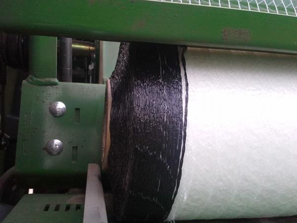

  • #1   17. feb 2014 Et billede af, hvordan kantfarven skal se ud. Og som I kan se på begge billeder, så kommer nettet ud i fuld bredde til allersidst - altså det som er helt inde ved paprøret
  • #2   18. feb 2014 Nettet dr jo osse lavet til a strække sig ligt mere end det er på rullen. Der må jo bære en andordning på presseren der skal føre nettet helt ud. Har der da værrt på de pressere jeg har kørt med både welger og kuhn!
  • #3   18. feb 2014 Jeg mener, at selve paprullen er 123 cm bred¨- så det burde lægge helt ude, nøjagtigt som det gør til de sidste 20-30 baller. Der er anordning på presseren med buede stænger, som nettet skal igennem, men den kan altså ikke trylle, når nettet kravler så langt ind. Nogle netruller er selv værre end andre, også værre end billedet

    #4   30. jul 2014 TOBIAS B - Du må ud og skrue lidt i din MC-HALE 5500
    Det er ikke et spørgsmål om en rulle net er en centimeter eller to bredere eller ej.
    Det er et spørgsmål om maskinen er indstillet til at placere nettet korrekt.
    Hvis du vil køre med et net hvor den enkelte tråd er relativ kraftig og har høj styrke som Spidernet og andre gode fabrikater, - så skal fremføringen være korrekt justeret.
    Vi bruger selv Spidernet på 3 pressere af forskellig fabrikat med godt resultat.
    Hvis du ikke formår at indstille din maskine til de kraftige net, så kan du måske få net med tyndere og mindre trådstyrke til at fungere. Du skal så bare være opmærksom på at der skal vikles en omgang mere på for at opnå styrken.
  • #5   30. jul 2014 Hej.. Nu har jeg også prøvet Spider-net i flere pressere og har også justeret , hvor meget nettet skal 'bremses' / forstrækkes - men det hjælper ikke, når nettet kravler 6-7 cm ind. Nu kender du måske ikke McHale 5500, men der er rigelige med buede stænger til at trække nettet ud ad. Ovenstående billede er absolut ikke værste tilfælde, og det ændrer stadig ikke ved, at det ikke er rullet ordentlig op på paprullen. Men problemet er løst - vi har fundet noget andet net.
