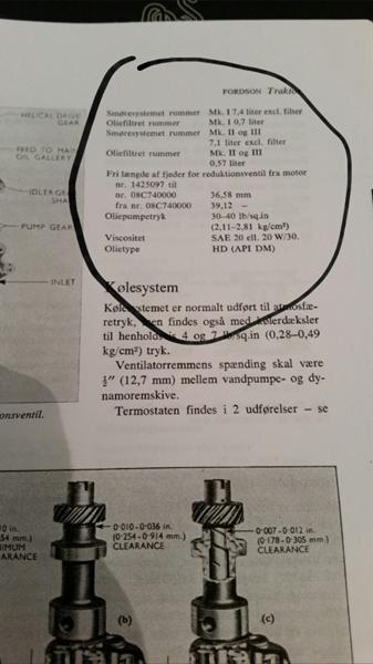

  • #7   16. maj 2015 Har ingen anelse, men hvis du kigger på den specifikation du lagde op tidligere, vil du bemærke at der står et eller andet med fri længde af fjeder til reduktionsventil. Kunne forestille mig, at der nok er et eller andet at studere nærmere der...

    #15   17. maj 2015 Det står jo på det data blad du selv har sat en stor ring om. 2 -3 bar men kan den kun holde 1 bar i tomgang så lever den også med det. Men hvis du lige har monteret nye lejer ogsådan så skulle den gerne holde trykket.

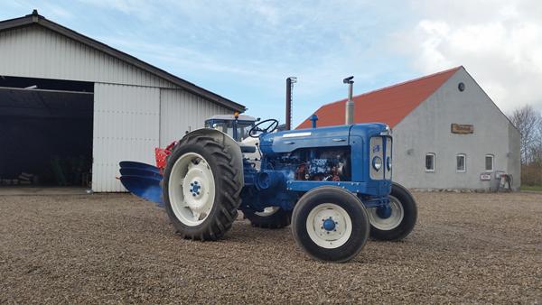

  • #54   23. maj 2015 Det er bare svært at få det op i instrumentbrætet så det ser godt ud. lige nu køre jeg med den fra luft pistolen af
  • #55   23. maj 2015 Din traktor ser rigtig flot og gennemført ud, så den fortjener næsten noget originalt. Prøv at se om agriline.co.uk har noget du kan bruge. Evt. noget originalt. Det er et billigt og hurtigt sted at købe dele til ældre Forder
