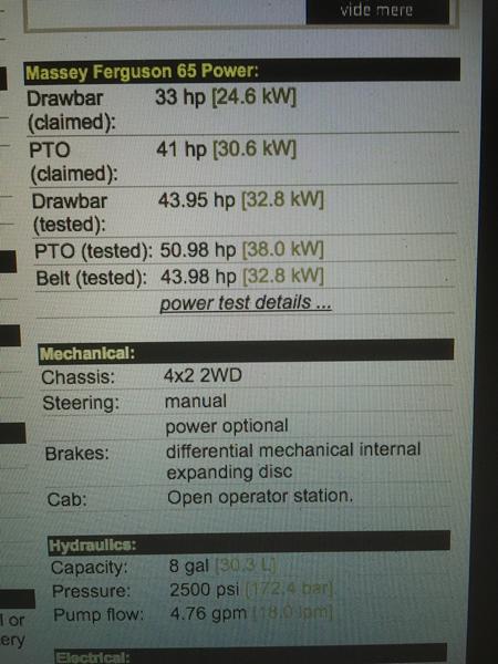

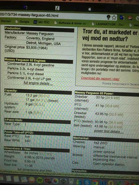

Jeg har lige købt mig en Ferguson 65.
Er der nogen som ved hvor mange HK den har og hvilken plov denne køre optimalt med ?
Jeg har en lille Langeskov 2 furet plov men denne er for lille. Nogle gode forslag

Jeg kan ikke se nogen steder om det er en mk 1 eller 2 der står bare 65
