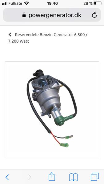

    #1   24. sep 2019 Det kan du nemt komme ud for, da du nemt kommer til at gnave et lille stykke gummi af, når du påsætter benzinslangen - og som så sætter sig fast inde ved nåleventilen og du har balladen.
    Godt du har overløb på den - jeg har netop selv måtte bore et lille hul i indsugningsstudsen på min havetraktor, da benzinen ellers løb direkte ind i motoren, (selvom jeg rensede karburator flere gange), så den var umulig at starte og videre ned i krumtaphuset, så oliestanden blev for høj og maskinen røg, når jeg endelig fik den startet.
    Jeg har også sat en stophane på, men den kan man jo glemme - men så løber benzinen i den mindste kun ud på jorden.
