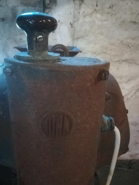

  • #5   21. sep 2019 Hvad betyder det at motoren køre i stjerne?
    Start/stop på den er den her "knop" som man drejer på. Jeg mener at den har flere hastigheder, men jeg drejer aldrig på den da der ikke er nogen viser på så det er umuligt at se hvad hastighed man er på. Jeg mener den har 4 "hak", stop, gear1, stop, gear2.

    Udover det, er det trådstarter beskriver en gammeldags stjernetrekant starter indbygget i motoren, det var helt normalt i gamle dage.
    Så grunden motoren bliver varm og springer din sikringer, er fordi du kører den i stjerne!
    Motoren skal simpelthen trække formeget og bliver overbelastet.
    Så prøv du lige og start valsen op i trin/gear 1, når du kan høre at omdrejningerne er blevet konstante, 5-10 sekunder, så skifter du op til trin/gear 2.
    Valsen er nu klar til og køre.
