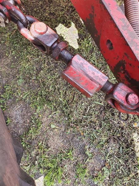

Hvad hedder denne tingest som holder lift armene på plads så de ikke svinger? Altså den som man skruer på og samler kæden med?
Og hvor køber man sådan en?
Jeg har en ih 474p som den skal passe til.

Han har tidligere været IH forhandler gennem mange år og har sikkert stadig lidt dele liggende på lager.
Ellers kig på denne side. De har kun en komplet. Ikke så dyr, men om den passer ved jeg ikke.
https://www.tractorpartsasap.com/drawbar-stabilizer-chain-assembly-new-case-ih-124735.html

Det var egentlig ikke dyrt for hele sættet, overvejer at bestille det.
Men jeg er i tvivl om det passer på min. Der står at det passer på en 474, men min er en 474p som skulle være mere som en 475, men 475 står ikke på listen derinde?

Hvis det passer til en 474, passer det til en 474P/475/574/674. Og vel egentlig også til en 454...
Du kan også montere disse:
https://www.oieparts.dk/Produkt/stabilisator-par-(CH-180)?sectionId=1000193557&model=VT_TraktorCASEIH475
Lidt nyere design og lidt mere brugervenligt...

ring evt også på 26771723 det er A.P. Jørgensen i Ribe, han har også en del IH stumper også til de gamle modeller - også brugte, jeg har bl.a. et par spec.bolte til hjulbommen i for og et brugt dørhåntag, til min 474 i ordre, han har også dele til Sekura på lager. Traktorbutikken er der jo også, der har jeg fået spindelarmen til liften i bag (ny).. mvh Ole
