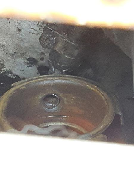

    Jeg har dog fundet ud af at overløbsslangen er røget af køleren, så den trækker ikke kølervæske fra behooderen, så det skal jeg lige have kigget på

    Studsen til overløbsslangen er knækket af, kan jeg sætte den på igen med flydende pakning?
    Jeg har renset køleren og hældt nyt kølervæske direkte i køleren, men vil gerne have det fixet så den selv kan sige det fra beholderen uden at skulle have fat i en ny køler hvis det kan lade sig gøre
  • #5   18. jun 2020 Det ved og være en del år siden, men ja jeg har lavet lidt bobcat.
    Det vil ikke holde, du må have en til og lodde studsen på igen.
  • #6   18. jun 2020 Hvad lodder man sådan noget med?
    Umiddelbart kan jeg godt komme til at lodde det inde fra da studsren godt kan holde selv på plads.

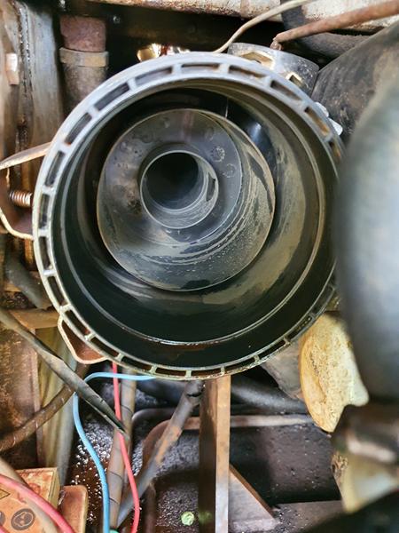

    Og så er der sådan en sort plastik kasse monteret som jeg troede var luftfilteret, men den er tom inden i, ved du hvad det er til?

    Ja det din luftfilter kasse, vil ikke råde dig til og køre mere med maskinen uden filter.

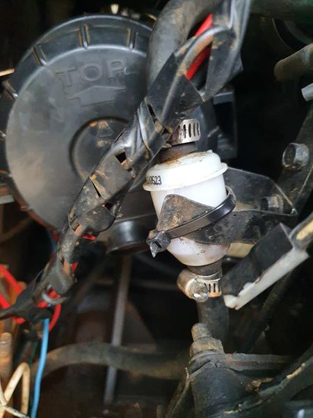

  • #11   19. jun 2020 Og diesel filteret kan jeg stadigvæk ikke find, det ser ud til at slangen går fra tank til pumpe uden filter, det eneste der er imellem er denne hvide ting som jeg ikke ved hvad er?

    Luftfilteret skal sidde mellem de to rør/studser der sidder i delen du tog billede af, og låget skulle der osse gerne være lidt plads til noget af filteret, det holdes på plads af låget.

    Det hvide du har taget billede af er et filter til brændstof, om det er det originale kan jeg sku ikke huske, mener der skulle sidde et spin on, ligesom et olie filter.

    Jeg måler luftfilter kassen til at være 20 cm udvendigt incl låg, kam godt være at jeg misforstår, men syns bare ikke der kan være et filter på 26-27 cm i en kasse der er 20 cm?
    Mener også at det skal være et spinoff filter på den, men kan bare ikke finde det.
