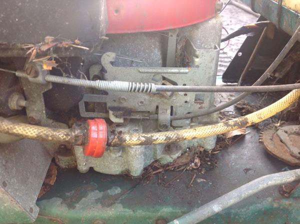

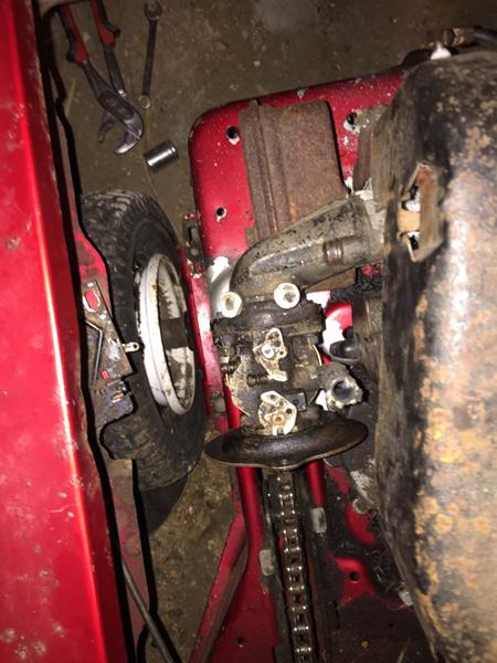

Hej jeg har købt en Murray 6/25. Men karburatoren var skilt ad og nu har jeg to stænger fra karburatoren jeg ikke kan finde ud af hvor skal være?

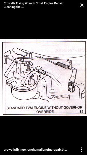

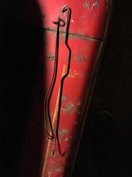

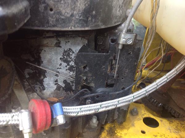

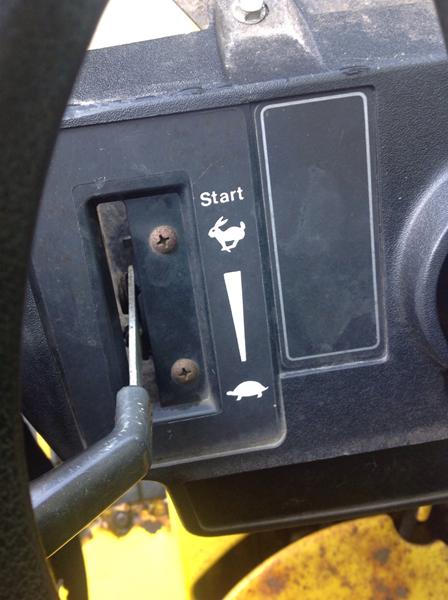

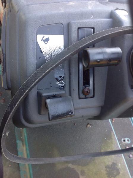

De skal sidde der oven på karburatoreren den ene til gas spjældet det længst væk fra rattet og den anden til chokeren og de skal gå der fra og tilbage der hvor gas kablet går ned til motoren.
PS. Jeg kan lige sende et par billeder i eftermiddag, har nemlig skilt og samlet de karburatorer mange gange (selvfølgelig ikke på den samme motor.)

Det ville være fantastisk med nogen billeder:) mange tak
