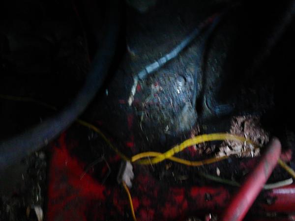

Jeg har en gammel havetraktor til og stå
Den bliver startet med en oplader hvor jeg sætter plus direkte på plus på starten og ninus på stel
Men det er lidt bøvlet så jeg vil have sat batteri på men så er spørgsmål hvordan der er nogle ledninger jeg ik ved hvad er til jeg har kun brugt plus fra starten og den sorte der går over til gul til nøglen der er et billede hvor der hænger 2 ledninger ud af siden hvad er de til? Måske til et relæ eller???
Hvis iik forstår hvad jeg mener så skriv i må gerne lave en tegning af en motor og vise hvor startrelæ og batteri skal sidde
Ps det er en 12 hk b og s motor

    #1   10. okt 2015 Er det de 2 gule ledninger der kommer ud under køler skjoldet?
    hvis ja så er det ledningerne fra væksel strøms spolerne under svinghjulet.
  • #2   12. okt 2015 der er kun en gul ledning men det er de sorte ledninger
    Følger: 6 Følgere: 21 Svar: 924
    #3   12. okt 2015 Normalt er der en sort ledning der går til tændspolen den er beregnet il at stoppe med når den stelforbindes og må endelig ikke få + for så kommer røgen ud af spolen og så virker den ikke mere. Men du kan da snart se hvad det er for en der er kun 3 eller 4 bolte der holder blæser skjoldet, så løft det og se efter
