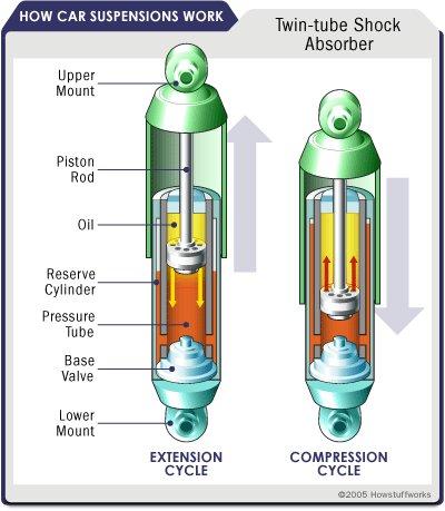

    #12   13. feb 2013 Muggi bliver lige nød til at rette dig for hvis du har en cylinder hvor pakdåserne ved stemplet er en smule utæt og alt andet er tæt ville den aldrig komme til at falde du skal tænke på at olien ingen steder har at rende hen så den holder ikke den der.

    #15   17. feb 2013 Kan godt høre du er noget af en verdensmand inden for hydraulik men så kan du lige forklare mig hvordan du kan få plads til olien som vi alle ved ikke kan komprimeres. Hvis du har hævet så der er tryk på + siden så er der jo også olie på - siden så der er ikke plads til at der er noget der kan sive, hele cylinderen er jo fyldt med olie på begge sider så der er ikke plads til noget kan flyttes og da slet ikke fra + til - siden for der kommer stempelstangen jo med ned og fylder mere og mere.
    Og så apropos så når vi er inde på om jeg ved hvordan en støddæmper virker så ved jeg det udmærket hvilket jeg kan forstå du ikke helt gør. Den virker i grove træk ved at stemplet som faktisk er en ventil lukker olien frem og tilbage mellem begge sider og i sådan en bruge man faktisk en slags reservetank til at tage imod den olie som ikke kan være der når stempelstokken kommer ned hvilket jo forklare min teori. https://www.youtube.com/watch?v=vcSH2z706rU
