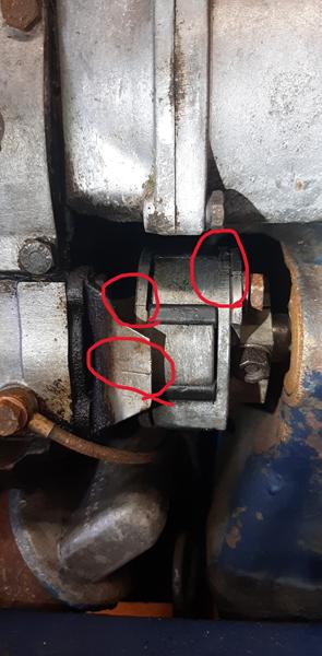

  • #10   29. jan 2022 så der sku opstået et nyt problem. har haft pumpen af for at skifte en pakdåse inde ved motoren. da jeg satte den på havde den igen svært ved at starte så vil tjekke pumpe timing på den.
    men når jeg drejer krumtappen så den står efter mærket på remskiven (den gamle model jeg har, har ikke det vindue så man kan kigge ind på svinghjulet) så står de mærker på pumpen bare helt mærkeligt så jeg ikke kan justere den ind og den vender ikke 180 grader forkert for så kan man slet ikke se mærkerne.
    min tanke er om den kobling der sidder på min pumpe enten sidder forkert (ved ikke om den kan flyttes på pumpen) eller om det er fordi der er monteret en nyere model pumpe med en nyere model kobling på ? for når jeg går ind og kigger efter en ny kobling ser den helt anderledes ud ?
    har vedhæftet et billede af en anden pumpe.
  • #11   29. jan 2022 her er et billede af min pumpe
