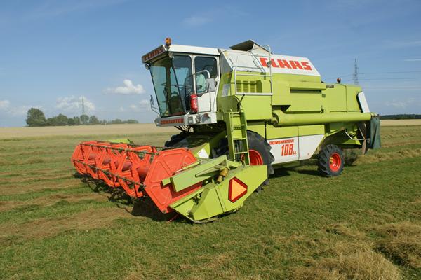

Hej TG.
VI skal til og have græsfrø og kom til at tænke på at høste det med pick-up.
Ville derfor hører om nogen af jer har noget erfaring med til på claas mejetærsker. VI har en Lexion 540. Kan man sætte en pick-up fra en snitter på ved en smule opsætning, eller er det helt umuligt. Synes ikke man kan finde nogle pick-ups tilsalg til nogenlunde penge.
MVH Jesper G

Men hvorfor høster i det ikke bare som korn?

(link fjernet) Billedet er nede i 2011 albumet

Det er kun rødkløver jeg har været med til at tærske med pickup... men det var en snitter pickup den lokale smed havde bygget om...

i kan gøre som den at finde et lille skærebord og byg på fx. 12fods og så finde en 12fods pickup til og sætte ind i bordet
