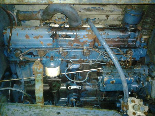

Motor kode på en 6 benet Ford motor ?? {{forumTopicSubject}}
Ville da gerne lige høre hvor man kan lokalisere motor kode å sådan en gammel Ford Industri motor, som skulle stamme fra en Cargo, syntes det eneste jeg kan finde er "703P-60158A" Om det siger nogle nået ???
M.V.H

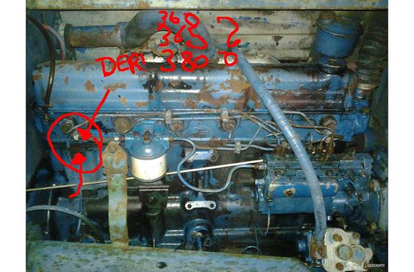

Og Flemming S han mener kompressor som jeg kan se sidder på siden. Ingen turbo For det er ren sugemotor!
Følger: 25 Følgere: 27 Traktorer: 5 Emner: 10 Svar: 125
Det eneste der skulle til var en kniv og en stærk lygte så kunne jeg kradse lidt i den og frem dukkede 365
