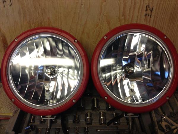

Jeg har lige købt to xenon fjernlygter. Der sidder også positions lys i dem. Kan de så bare sættes til høj og lav lys, eller skal der sættes ekstra relæ ind?

unde alle omstændigheder skal du have et relæ på, da dit originale ledningsnet ikke et bygget til at trække så mange amp igennem

Xenon skal tænde mår jeg tænder høj lys.

Xenon balaster og pærer har ikke godt af at blive tændt og slukket hele tiden, og gå ned og op i styrke hvis du har både kort og langt lys på traktoren!

og 12 volt

Hvilken type pære er der i det org. fjernlys på den traktor?

Men de skal sidde på en new holland tm 155. de skal nemlig bruges til "så lys" så når de lyser så langt frem er bliver det nemmere at se markørstregen.
