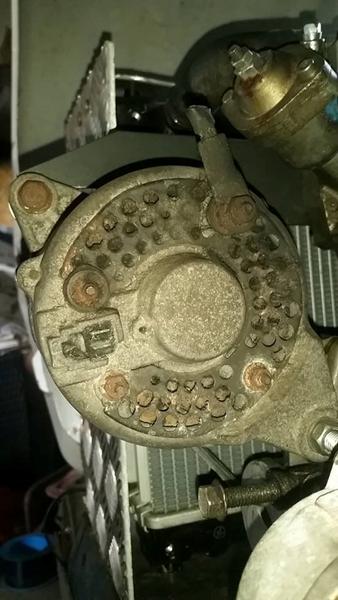

    jeg ved ikke helt hvordan man ser det men det her er lige det bedste billede jeg har af den lige nu
  • #3   27. dec 2015 Jo det ser ud til at der er relæ i den men der skulle også på en måde en lade lampe til.
    Men det er ikke for at jeg er el teknikker men jeg kan groft forklare det med lade lampen og det er at når du drejer nøglen på tænding så kommer der strøm + til ladelampen og den trækkes stel gennem generatoren men så når du starter motoren så laver generatoren strøm og sender strøm op til lampen så den får strøm fra begge sidder og slukker.
    Og der hvor du skal sætte en ledning på generatoren fra batterriet skal der stå B+
  • #4   27. dec 2015 okay men skal det være en lampe eller må det godt være sådan en her. kan ikke lige huske hva den hedder
  • #5   27. dec 2015 Det ved jeg ikke rigtig hvordan man gør men hvis du sætter den der stump ledning (b+) til + på batterriet og så prøvet du at måle med et volt meter på batterriet og ser hvad der står og så starter du og måler igen men mens den er startet og så hvis den lader skulle der gerne være 14 V men sørg for at der er stel mellem generator og batteri. Der skulle gerne være stel i huset på generatoren og når den er skruet på motoren skulle der gerne være stel der også.
  • #6   28. dec 2015 der står ikke noget på den om hva der er + og -
    og jeg har lagt mærke til at den køre den forkerte vej forhold til køle vingerene på den
  • #7   28. dec 2015 Der er stel i huset og + på den der stump ledning og i det der japaner multi stik skulle der gerne være et ben til ladelampen men vent med at rode med det for man kan komme til at gøre noget forkert.
  • #8   28. dec 2015 Okay en af mine venners far er vist god til at rode med sådan noget så jeg tager den med over til ham i morgen ?? men ellers mange tak for hjælpen smiley
  • #9   28. dec 2015 Det bare i orden. smiley
