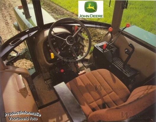

hej syns en gang jeg så at der var nogen der købte interiører til john deere´s runde førehus SG2 hvor køber man det hvis man kan stadigvæk kan købe det?
og hvad skal man kikke efter på sådan en 3040 der har gået 7000timer
billede forexembel

40 og 50 serien med SG kabine er stort set identiske teknisk set.

De to først numre 20xx eller 30xx er størrelsen på traktoren jo højere tal jo flere hk.
De sidste to numre xx30-xx40-xx50-xx55-xx60 er serien, jo højere tal jo nyere serie.
Efter 90erne blev der jo lanceret 6000, 7000 og 8000 serien, der gælder samme regel med hk og serie.

Hvis det er 30-40 og 50 serien du kigger på, så er 30 (de første 40 serie med sekura hus er også) serien noget lidt gammeldags, der er gear stængerne i bunden af kabinen.
40 og 50 serien, er små design forskelle, da alle har gear håndtag osv. i venstre side af kabinen, det vidst kun betjeningen af hi/lo som er den store forskel.
