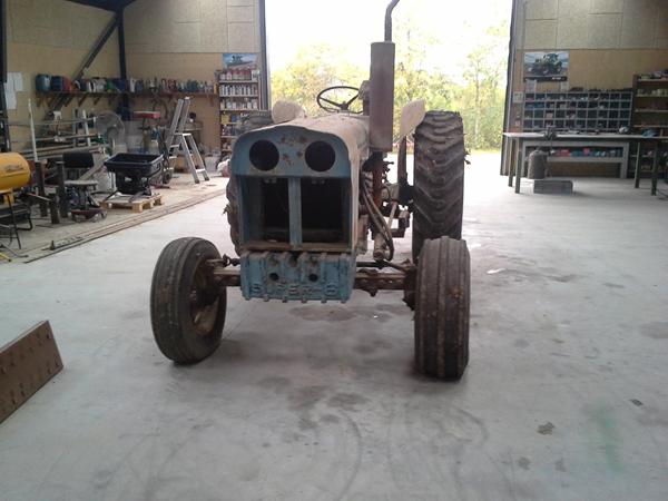

Jeg døjer med at få liften på en Supermajor til at virke. Der sker intet selvom PTOèn kører, og uanset hvordan de forskellige håndtag bevæges.
-Bagtøjet er renset i bunden, sugefilter og det andet filter er rengjort
-Ventilblokken har været afmonteret og fået ny O-ringe
-Flow ventilen og dump-ventilen bevæger sig fint
-Hydraulikpumpen ser fin ud i kamhjulene
-Sugerør og afgangsrør har nye O-ringe, også hvor toppen sidder på
Meeeeenn... det virker ikke, og jeg er ved at blive tovlig ;).
Er der nogle som har en idè til noget jeg kan prøve ?

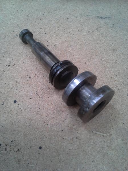

  • #4   22. feb 2016 Hej, så fik jeg trukket ventilen ud. Det må være denne her du mener da den skulle trækkes ud med en bolt. Jeg syntes den glider fint og der ser ikke ud til at være slidmærker i den. O-ringen er nok ikke super længere, men hvordan får man fat i en stempelring at montere i stedet ? Tør næsten ikke pille O-ringen af før jeg har noget nyt at sætte på ;o)
    mvh. Max

    #5   22. feb 2016 Du må i kontakt med en New Holland forhandler der har en lang Ford fortid og en gammel lagermand. Prøv eventuelt at få fat i Erik Pallesen fra New Holland i Hvidovre. Han er godt nok pensioneret, men mon ikke du kan få hans tlf. nummer. Prøv eventuelt Per Pedersen fra Case. Ellers prøv Farmas i Farsø, det er en gammel Ford forhandler. Enten en ny o ring eller et rep sæt hvis det kan fås. O ringen ser træt ud.
