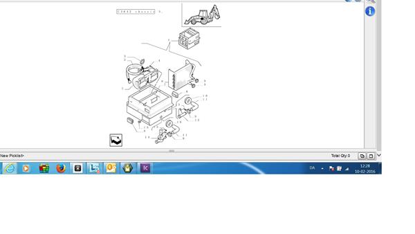

Ellers hiv coveret af hvor temperatur-knappen sidder i kabinen. Måske kan du bedre se varmeelementet derfra.
Hvis elementet er tørt så kan du måske følge en slange fra det og se hvad vej den går om til motorblokken.
Følger: 35 Følgere: 88 Traktorer: 10 Emner: 14 Svar: 208
Du kan selv hente tegningen på web-parts.dk under reservedelskataloger

Fedt, lige hvad jeg manglede.
Men hvad søger du efter for at få den specifikke tegning frem ?
EDIT!
Jeg fandt ud af det
Tusind tak, lige hvad jeg havde brug for.

reservedelskatalog
Klik på N (for New Holland)
Vælg New Holland
Vælg No thanks, just launch the EPC
klik Yes
klik I have read and agree to the terms.........
klik accept and Continue
klik I CONSENT
vælg Light Equipment
vælg Loader Backhoes
Vælg LB
Vælg din model
og vælg operators platform.
Så skulle det hele gerne komme frem.
