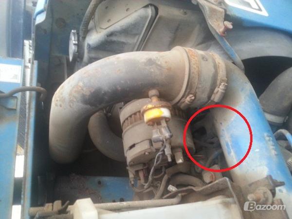

  • #8   8. nov 2013 Tak for alle jeres svar rart med nogen hjælpsomme og brugbare svar. jeg har igen idag undersøgt det og der er altså ingen forvarmnings anordning. har taget lidt billeder så i kan se hvordan det ser ud. eneste er at der sidder en føler(?) på luftslangen oppe fra filteret

    #9   8. nov 2013 Sidder forrest på manifolden, der går en ledning samt slange til "ventilen", skråt nedenunder lige foran af batteriet. Føleren på luftslangen er en vacuumkontakt til indikering af luftfiltertilstanden - tænder lampe på instrumentbord ved stoppet filter
  • #11   9. nov 2013 Fint med de billeder. du har ingen koldstartsfunktion på den brændstofpumpe, og den ting du vise med de to ledninger til, er din tryksensor, som sørger for at indikere at luftfilteret er tæt, men har ikke noget med forvarmning at gøre. men jeg har lige markeret hvor din forvarmer sidder.
  • #12   9. nov 2013 Ja så lykkedes det mig at finde den. Jeg havde ellers kigget flere gange men åbenbart ikke godt nok.
    Den sidder godt gemt dernede.
    Hvornår aktivetes den, er det når starteren tørnes?
  • #14   10. nov 2013 Ja på de gamle skal nøglen drejes modsat, men når det er en force 3, kan det nu godt være at nøglen skal drejes mod start, og forvarmning sidder lige inden start. du skal holde nøglen, men kun lige inden start.
