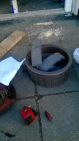

  • #1   18. nov 2013 Her er lige nogle billeder af det..
  • #3   19. nov 2013 næsten alle bremser er tørbremser, om det er skive eller tromle er ligemeget, nogen bremser aktiveres via trækstænger andre via bremsevæske, hvis de aktiveres via trækstænger skal der naturligvis ikke bruges bremsevæske, hvis de aktiveres via bremsevæske skal systemet efterfyldes HVIS der mangler, da det er et lukket system mangler der normalt ikke uden der er en utæthed, til gengæld udskifter man sin væske hver andet år og efterfylder når man udlufter....
