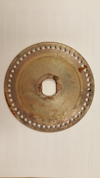

Hej alle herinde!
Jeg søger med lys & lygte efter nogle såskiver/hjul til en gammel såmaskine fra Brenderup. Maskinen køre i øjeblikket med såhjul for roer, men jeg skal så majs med denne.
Diameter såhjul: 150mm
Tykkelsepå såhjul: 3mm
Hul diameter=5,5mm(roer), går udfra den skal være større til majs.
Nogen herinde som kan hjælpe med at finde sådanne????
Mange hilsener Jan W.

    Men jeg har gået og tænkt på at gøre hullerne i de nuværende skiver større og på den måde kunne få den til at så majs smiley

  • #4   9. mar 2016 hej jeg har lavet mine selv bor 8 mm huller så funker det
  • #5   10. mar 2016 Hej buller, kan du eventuelt tage et billede af det?
  • #6   10. mar 2016 Hej Buller! Det lyder som en go idé, har hørt dette fra andre også. Er det samme plader du har?Jeg tænker på om det er et problem med kun 3 mm plade som denne til roer. Kan den stadig fange majsene ? Ja, det ville være godt med et billede. På forhånd tak smiley
  • #7   10. mar 2016 hej jeg er ikke så god til det med pc men lav skiven og 4mm imellem hullerne
    så er det okay for alle og majsen står fint tll jagt jeg skal se om jeg kan få en
    til at tage et blllede for mig og læggede her ind
  • #8   11. mar 2016 Hej igen Buller!
    Tak for oplysningen, går ud fra afstanden er fra kant af hul til kant af hul på de 8 mm du skrev tidligere. Det må det være for lige nu er der ca. 8mm, men er fra centrum til centrum af de 5,5mm for roer.
  • #9   11. mar 2016 Jeg tror så ikke det er nok at bore hullerne op. Mener også skiven skal være tykkere for ikke at kernerne bliver knust.
    Jeg tror heller ikke man har kunnet få skiver til majs, da der næppe blev sået majs den gang Brenderup maskinen stadig kørte.
  • #10   11. mar 2016 Hej Mathias! Der er en vingemøtrik i såkassen , hvor der er 3 indstillinger med henholdsvis: Roer, majs & kålroer. Så jeg mener helt klart den er til Majs også. Muligt pladen skal være tykkere. Jeg overvejer at få lavet dem på et værksted, der kan stanse huller ud i en måske 5 mm plade tror der skal være cirka halvdelen af hullerne i forhold til Roer.
  • #11   12. mar 2016 hej hvs i laver pladen tykkere går den fast i såkassen har prøvet me 5 mm
    plade det går ikke
  • #12   12. mar 2016 Jeg fortsætter med ny 3 mm plade og færre, men større huller ??

  • #14   21. mar 2016 Hej Steffen! Jo du har helt ret, men der er bare ikke til majs, som jeg skal bruge dem til. Der er behov for større huller og måske en mellem skive så selve skiven bliver tykkere.

    #18   2. maj 2017 Jeg har selv fremstillet nye alu. majs såhjul til min Brenderup 5 Rækkers.
    CNC bearbejdede. Har tegningen endnu så hvis nogen ønsker...
  • #19   3. maj 2017 Hej Niels K!
    Jeg har fået fat i såskiver til majs. De ser også hjemmelavede ud i messing tror jeg. Har endnu ikke prøvet disse. Hvis ikke de virker vil jeg gerne vende tilbage til dig. Kan du evt. lave dem til mig mod betaling?
