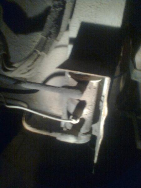

    #7   21. dec 2013 Jeg har ikke set elpumpen, men kan ikke se hvad det ellers kan være der køre under huset når den bliver sat til tænding. Den knurrer ikke, men klikker nærmest, lige som den på billedet
  • #8   21. dec 2013 Uanset hvilket katalog jeg har kigget i med reservedele til en IH 584, har jeg endnu ikke fundet en tankpumpe. Og der stopper mit research for din skyld så. Find selv ud af om der er en pumpe eller ej, og overvej at anskaffe dig en værkstedhåndbog til dyret.

  • #9   21. dec 2013 Det er nok timetælleren der klikker. Hvis man tager f.eks. En tysk eicher tæller den timer så snart der er tænding på. Er også 100 på at der ikke er en elektronisk pumpe på men en almindelig fødepumpe.

    #10   22. dec 2013 Det sidder en elpumpe på. Bag på tanken ved højre baghjul. Bare lige så vi har det på det rene smiley
    Den giver også det som den skal, så vidt jeg kan vudere.
