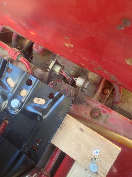

Kære alle jeg har købt en ih 474 og der er ikke noget lys der virker på den det samme er gældende for enhederne i instrument brættet hvad kan der være galt
Jeg opbage bag føre sædet at et ledningsnet ser sådan du skal det være samlet ?
Og hvilken type lednings net skal der købes for at samle det
Håber der er nogle case ih tekniker her inde som kan give mig et råd for at løse dette problem på min traktor

    #1   29. sep 2025 Hvis der er sekura hus på så bruges de der stik ikke så er lys ledningerne samlet i området under batteri pladen. Men det er lidt vanskeligt at sige precis hvordan
    #2   29. sep 2025 jeg glemte at skrive at de stik der bruges hvis traktoren er med det originale Viktoria hus.
  • #3   4. aug Det er Viktoria hus der sidder på min traktor har jeg efter noget tid fundet ud af
    Hvor kan man købe det kabel som skal forbinde disse to
