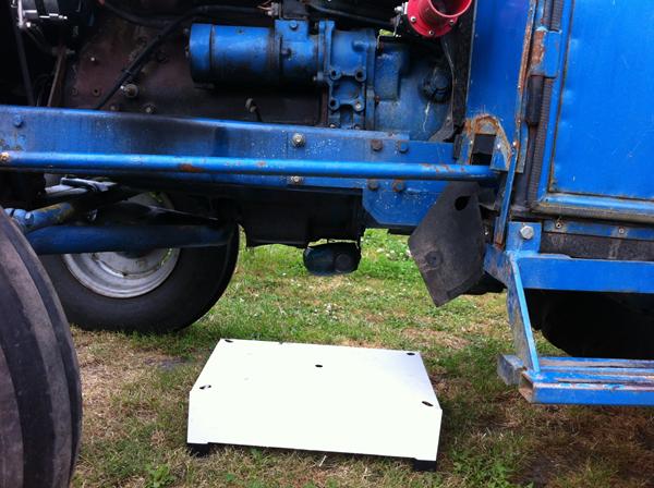

Min Power Major har et lille hul i bundkarret hvor der stikker en lille halvåbnet "split" ud af, der drypper desværre lidt olie fra den, ikke godt når jeg vil ha' den synet. Jeg går ud fra at det er til at aflaste underkompression? men hvorfor drypper der olie? der må da være et rør inde i krumtaphuset/bundkarret der går op over oliemængden i sumpen? nogen der har en snittegning? hvordan afhjælper man det problem, kan man evt. "proppe" og aflaste højere oppe?

  • #4   27. jun 2014 Nu snyder dit billede nok lidt.. Men der hvor din starter er boltet på, der slutter motorblokken, hvis du følger den overflade ned under traktoren, og splitten så sidder på "bagenden" så er det fra koblingshuset.

  • #5   27. jun 2014 Du kan jo lige tage et billede af splitten/hullet det drypper fra..
  • #6   27. jun 2014 den sidder på motor delen. ikke i gearkassen.

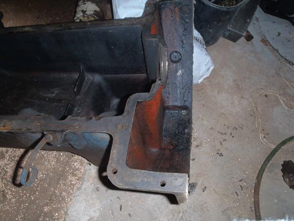

  • #11   28. jun 2014 Har lige været nede og tage et billede af et bundkar jeg har til at ligge. det burde forklare det....
  • #12   28. jun 2014 Meget fint og tak, jeg kan ikke lige se "hullet" men hvis det er i det "røde" kammer til højre? Så er det pakdåsen der er kaput.
  • #13   29. jun 2014 Ja, til højre. i det lidt forsænkede område i bunden kan man lige lure toppen af splitten helt ude ved kanten smiley
