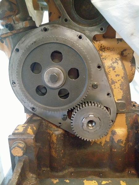

Hej!
Jeg kom til at købe en gammel Case 1845B minilæsser, dog var motoren defekt. Så den blev fluks renoveret, krumtap sleben, nye pakninger hele vejen rundt, lejer og det hele.
Men nu står jeg og skal ha den samlet sammen igen og nu passer de mærker i "bogen" ikke med dem i motoren.
På tandhjulet på camshaften står der "GD" og ikke bare en prik som vist i manualen og det synes jeg virker lidt mærkeligt.
Motorkoden er såvidt jeg kan læse 355606
og motoren er en 3 cyl, 2,7 ltr, diesel. Skulle eftersigende sidde en en David Brown 880 Selectamatic.
Er der nogle der ved hvad filan GD står for og hvorledes den skal stilles?

    #6   31. jul 2016 Stil stempel nummer 1 i top, drej knasten, monter de 2 bagerste stødstænger. Når de "vipper" så se om ikke GD står ud for mærket på krumtaptandhjulet
  • #7   1. aug 2016 6# bare så vi er enige, Stempel nr.1 er det længst fra svinghjulet, ikke?
    5# De kan kun vende på een måde.
  • #8   2. aug 2016 Er det ikke som om der er to prikker på det lille og GD på det store? For så skulle de måske være ud for hinanden?
  • #9   2. aug 2016 Jo, der er 2 prikker på krumtapstandhjulet (er der også i bogen)
    Men på knastakseltandhjulet burde der være 1 prik, ikke GD, enten kan jeg stille G på mærkerne, eller D på mærkerne, så jeg er meget i tvivl.

    #10   2. aug 2016 Stempel 1 er forrest ved køleren
  • #11   2. aug 2016 Tak til Sørensen og Lyngaard, de klogeste mennesker i verden. GD står selvfølgelig for Gasoline/Diesel - På det canadiske marked hedder den DB 3800 og køre med karburator.
    Nu kom næste problem, pumpen skal justeres ind efter SP på cyl 1. Ved kompression, skal den stilles ved start kompression, eller ved slut kompression?, altså lige efter BDC eller før TDC?

    #12   2. aug 2016 før TDC på cylinder 1
