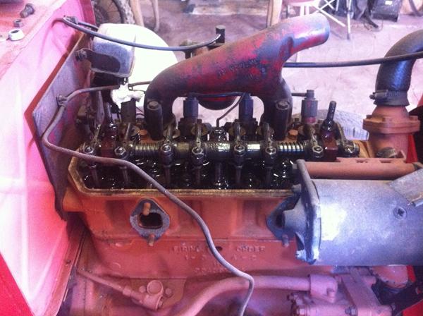

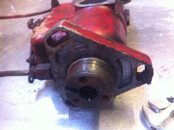

  • #6   22. feb 2015 Sådan ser pumpen ud bad det lille dæksel, jeg kan ikke lige se en låsering synes jeg smiley
  • #7   22. feb 2015
  • #8   22. feb 2015

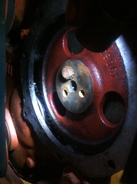

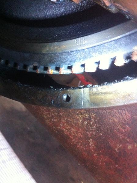

  • #9   22. feb 2015 Og her vil jeg mene at svinghjulet skal stå, det er det eneste mærke jeg kan finde på kanten af koblingshuset smiley
  • #10   22. feb 2015 Men er det cylinder fire når man tæller fra snuden af den eller er det nummer 4 i tændingsrækkefølgen der skal vippe mellem indsugning og udsugnings, som den står her med svinghjulet's SI mærke ud for markeringen på koblingshuset, så vipper den mellem indsugning og udsugning på cylinder 4 når man tæller fra snuden af, altså det cylinder tættest på tanken. smiley håber du vil hjælpe smiley
    Følger: 6 Følgere: 21 Svar: 924
    #11   22. feb 2015 Hej det er nr. 4 der skal vippe og det er den bagerste. og så står den forreste jo til tænding
    #12   22. feb 2015 Nå den af din er den model uden låsering. Så må du jo til selv at lave mærket. Det kan du også således: Du finder den studs hvor dysserør nr 1 skal monteres den sætter du lidt tryk på ( Maks 30- bar)med dieselolie hvis du har en dysseprøver brug den. i mangel af sådan har jeg brugt en stump slange på ½m og fyldt den med diesel og så holdt den opad monteret trykluft pistolen i den anden ende og på den måde få tryk på så drejer du flangen til tandhjulet med uret samme vej som motoren. når så E mærket er ca midt i indspektions hulletvil du kunne mærke at den lige som går på en knast og der sætter du så et mærke så det flugter med --E.
    #13   22. feb 2015 Med hensyn til SI mærket er det helt ok. Som den står er den lige klar til pumpen..
  • #14   22. feb 2015 Så Jørgen, nu står det hele som du har forklaret, satte en halv meter slange med diesel olie i på studsen til cylinder 1 og satte tryk på og så kunne jeg mærke når jeg drejede med pumpen at den på et tidspunkt ligesom " gik i mod " et eller andet og det passede med at E'et var næsten midt i inspektionslugen, så der satte jeg mærket og monteret det så det passede med SI mærket, så nu står set hele følgende
  • #15   22. feb 2015 Pumpen er på plads
  • #16   22. feb 2015
  • #17   22. feb 2015 Og svinghjulet står som det skal. Så mangler jeg bare at få samlet det sidste og få den luftet ud. Kan/skal man lufte den ud i selve pumpen eller kommer det helt af sig selv når man bare lufter den ud ved dyserne? smiley og ved du hvor meget spillerum der skal være mellem indsugning og udstødningsventilerne og vippearmen? Jeg tror ham der har stillet ventiler ikke har gjort det helt som det skal gøres.. smiley

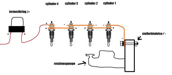

  • #20   19. mar 2015 Hej Jørgen! Jeg har samlet det hele sådan her, og jeg har mærket på et af gløderørene, hvor jeg bare havde tråden på gløderøret ( på cylinder 1 ) til at stikke ud fra blokken i stedet for at sidde skruet i blokken og de resterende 3 til at sidde i blokken som de skal. Tråden blev ikke rødglødene, den blev bare så varm at man lige kunne holde om den.
    - mine to spørgsmål er så om, det hele sidder som det skal ang. ledninger i serieforbindelsen, og om tråden på gløderørene ikke skal blive rødglødende?
    mvh. Teis smiley
    #21   19. mar 2015 Din tegning ser helt rigtig ud, har du prøvet at måle spændingen på toppen af cyl 4`s gløderør ( der hvor ledningen er spændt på. Der skulle helst være 4,4 volt hvis alle bro forbindelserne er af kobber. Højere hvis der er en tyndere tråd mellem to af rørene
    Hvis du samler systemet uden at have gløderørene monteret så kan du jo se gløde bøjlen og den skal blive meget lyserød til gul glødende efter ca 10 sek. aktivering af gløde kontakten.

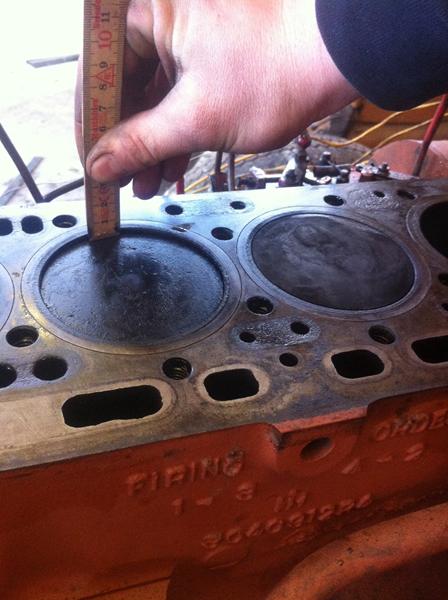

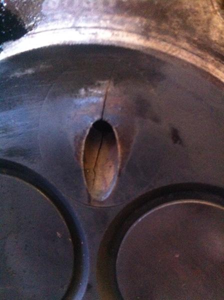

  • #24   7. apr 2015 Her er et billede af stempel 2 og 3 hvor stempel stempel 3 aldrig kommer længere op end der hvor den er nu smiley
  • #26   7. apr 2015
    #27   7. apr 2015 Hej igen Ja det ser ikke rigtig ud det der. Stemplerne skal komme helt op ligesom 3eren Jeg kan ikke huske hvormeget de skal over blokken men de skal en smule over så det kun er knap toppakningens tykkelse i frigang til topstykket Jeg kan lige prøve om jeg kan få tid at finde målene en af dagene det bliver nok ikke imorgen. Men du kan roligt afmontere bunden og så hive stemplet der op og kik så lige de andre efter også Jeg tror der er lavet noget fusk med et fejl stempel eller plejlstang.
    Det med forkamrene Tjaaa det er nu meget almindeligt og jo hvis de er flækket helt op er det jo ikke godt men lidt revner forneden har vi nu aldrig taget så tungt.

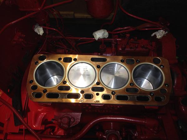

  • #55   13. okt 2015 Hej Jørgen. Har sat nye foringer, stempler, stempelringe og plejellejer i. Sat ny toppakning i og monteret top stykke som er blevet planet. Når jeg en gang om et stykke tid er klar på at skulle have den i gang, ved du så hvordan den skal køres ind og er der nogle ting jeg skal være opmærksom på? Mvh Teis smiley
  • #56   13. okt 2015
    #57   13. okt 2015 Hej !! Har du ikke glemt de to gummiringe i toppakningens venstre side især den forreste er vigtig.
    Der er ingen særlig indkørings procedure, man sejslæber ikke og kører med varieret omdr. Men husk at varme motoren op til drift temp og medens den er varm efterspænder du toppen og stiller ventiler.

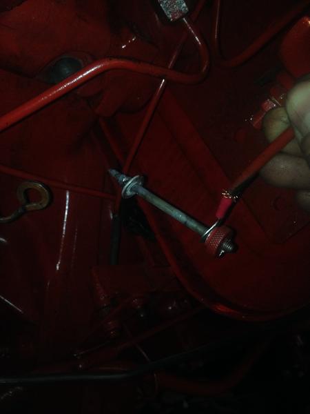

  • #58   21. okt 2015 Hej Jørgen. Jeg bliver snart filtret ind i alle ledningerne og der er ikke rigtig noget der er sat ordenligt sammen og så ligner det hele bare en stor jungle. Så jeg tænkte på om man ikke bare kunne Loose starteren, generatoren og gløderørene og så sætte de resterende instrumenter til hen ad vejen og trække ledninger til lys osv til sidst? Ang. Gløderørene kører de så ikke igennem en modstand eller for den bare direkte (plus) igennem termostat sikringen med 12 volt? Og kan generatoren godt bare sende plus og minus ud direkte på batteriet eller skal der et laderelæ i mellem først? Det samme med starteren kan den bare få plus og minus med 12 volt og så bare men har en kontakt til at forbinde forbindelserne når den skal starte?
  • #59   21. okt 2015 På billedet sidder der en firkanten box lige til højre for indsugningen, (på den plade som sidder lige foran tanken) og lige under den sidder der en anden som er mere rund i formen, den sidder lige under boxen og der går en masse ledninger i dem begge og jeg tænker at det er laderelæ og startrelæ. Men skal de være der? Tænker ang. At Loose det hele... Og hvis det er de to relæer kan du så forklare mig hvad de gør? Mvh Teis! ??
    #60   21. okt 2015 Hej den øverste 4kantede box er laderelæet og den runde lige under er starterens hjælperelæ. hvad gløde systemet angår så har du jo en tegning tidligere og der mangler du bare glødekontrolen i instrument brættet det er jo også en modstand. så det med at luse sammen er nok ikke det bedste men hvis du ingen ledninger har på dynamoen så sker der ikke noget med den og jo stateren den skal bare have noget 12 v strøm resten af traktoren kan fint køre uden strøm
