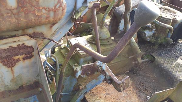

Har fået fat i en lidt speciel Fiat 513 med 3 gearstænger, er der nogen Fiat folk her der ved noget om dem? er det bare et ekstra høj/lav gear, eller en form for splitgear. der sidder en plade ovenpå gearkassen, men da det ikke lige er italiensk jeg er stærkest i hjælper den ikke.

  • #2   26. feb 2015 Ehm lige umiddelbart er det det såkaldte koblingsfrie gear Fiat lavede på 615 og 715 traktorerne. Ved ikke om de lavede dem på 513, men eftersom det er samme bagende er det jo muligt at den er bygget om. Jeg mener at måden det fungerer på et noget med at man træder koblingen ned, og så noget flytten med gearstangen, eller også er det omvendt. Har det beskrevet i en bog et sted smiley

    Det kan også være det ikke er en 513 R. Fiat kom med 411 R/45 med 4wd. Samme krop blev brugt til anden udgave af 513. serien som blev fremstillet fra 1963-64, og første serie fra 1960-63. Dog blev 513 serien ikke fremstillet med 4 wd. Er det en 513`er Skulle du gerne have PTO tilkoblingen på venstreside af sædet lidt, træls langt bagude.

  • #4   28. feb 2015 Det er en 513 med pto tilkobling bag sædet.
  • #5   28. feb 2015 Har du mulighed for at finde steel nr. på dyret ?+

    #6   28. feb 2015 Kunne det ikke være Krybe gear Det er der nogle der er udstyret med især brugt til plantemaskiner og dengang den var ny bugserede mejetærskere. Hvadsker der når du flytter på gearstangen?
  • #7   28. feb 2015 Hvor på traktoren sidder det?
    Så vidt jeg kan tyde udfra den plade ved siden af gearstangen, så står der noget med at reducere hastigheden 50% og øge momentet, så det må vel være noget splitgear af en art. har ikke kørt andet end nogen få meter med den endnu, så har ikke haft mulighed for at afprøve det.
  • #8   28. feb 2015 Det skulle gerne side på en lille plade ved rettet eller på tanken.

    Jo det kunne det godt være, men Fiat har bare aldrig lavet så vidt jeg ved. Det kørte det system med H/M/L og R i samme gaffel, Hvor L = Lav/Krybe område. Men det var også først sener det kom frem.
    Det kan være et "overdrive" gear, (lidt ala power shift) men tvivler på. så er det ikke en 513 serie ved jeg.

    #9   28. feb 2015 Krybegear er et ekstra lavt geargruppe normalt bygget ind i gearkassen lige før spidshjulsakslen.
  • #10   28. feb 2015 Ja det er korekt Jørgen, men 513 serien, mener jeg kom med en 7/2 gearkasse, og derved kom jeg til at tænke på deres overdrive... Måske tager jeg fejl, men nu har jeg spurgt min bekendt ved Fiat i Italien, så må vi lige vente og se hvad hun siger.
  • #11   28. feb 2015 513RA 107376. kan det passe den hedder 513 automatic ?
  • #12   1. mar 2015 Hej Kenneth
    Nå så er vi et helt andet sted henne..
    Så er det hviletids kobling til PTO`en, Da traktoren er med 2 trins fodkobling, Ved tilkobling af denne, kan man udlade to trins funktionen for korter tid.
    Men ellers er det en 2/6/7 gearkasse som på alle 512 / 513 serie.
    Håber det kan bruges.
    Men der er faktisk lavet en Amerikansk udgave af denne serie, med delvis hydrostatic gear, trode lige det var en sådanne ved første blik på footos.
