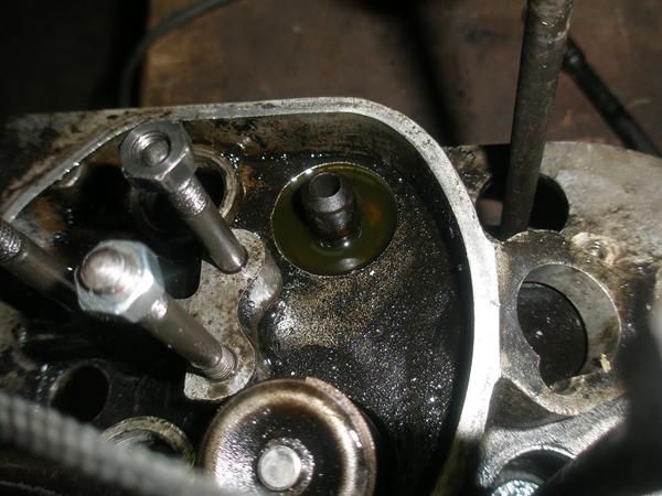

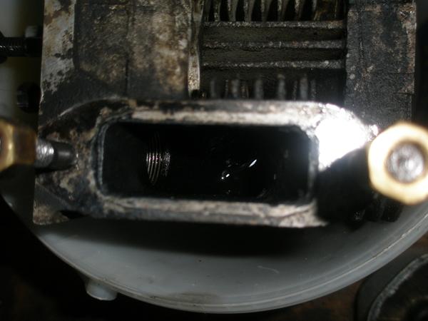

  • #13   2. mar 2015 men jeg tjekket også om det var ventilstammen der var utæt.
    og her er en der er tæt
  • #14   2. mar 2015 en utæt men ikke i stammen, der er ventilen der ikke lukker helt. det var det ved to af dem.

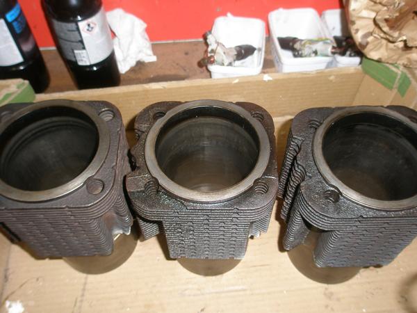

  • #15   2. mar 2015 og lige cylinderne
  • #16   2. mar 2015 Super! Jamen så er den jo nok tjenelig til en større omgang! Du har også turbo på den, ikke? -Det gør jo ikke livet for stempler og ringe mindre hårdt!

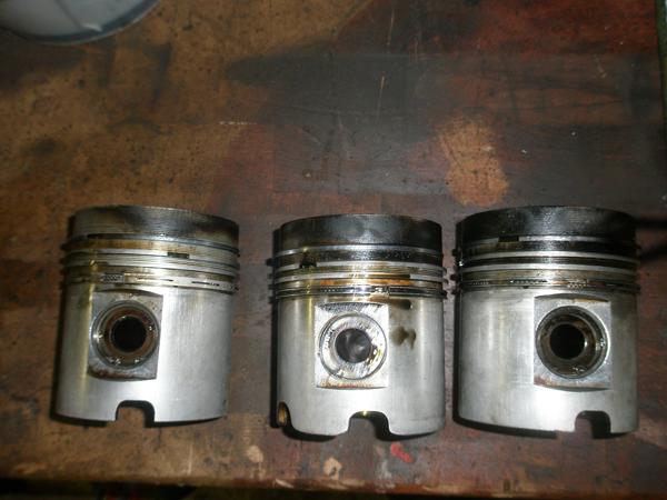

  • #17   2. mar 2015 ja det for den nu hvor den er skilt ad. og ja da den trækker meget med den på lader op til 1.5 bar til træk. og ville lige sige at den øverste stempel ring er rund i toppen / altså ingen kant som de andre. kan da ha nogen skade?
    #18   2. mar 2015 Det stempel til venstre har en udtjent olie ring det er der ingen tvivl om de øvrige kaan jeg ikke rigtig se men tror ikke de er gode mere
  • #19   2. mar 2015 ja det er også den der er utæt på videoen. de andre er også snart slidt ned.
