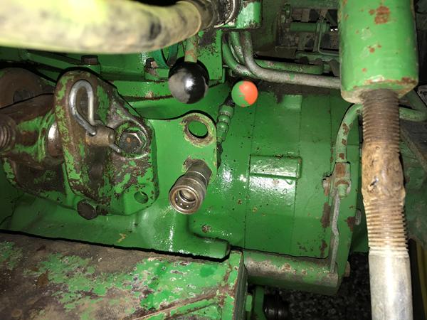

Hej gutter smiley jeg har en John deere 2140 fra 85 og en hjemmebikset brændeflækker, flækkeren har en retur slange, men jeg er i tvivl om hvor den skal tilsluttes. Jeg har taget lidt billeder af tingene:)

  • #3   17. okt 2017 Proppen der sidder under olie på fyldningen kan laves til en trykløs retur.
    Men du skal nok lige tjekke om ventilen på kløveren er med omløb eller ej.
    Så en deere køre med lidt specielt hydraulik system, og jeg er ret sikker på det vil give dig problemer, hvis kløveren er lavet med omløb i neutral stilling.
    Altså beregnet til en traktor med tandhjulspumpe i hydraulikken.

    #4   17. okt 2017 Er det denne du mener ? Kan jeg ikke køre retur igennem udtaget eller vil den køre helt vildt langsomt retur så ? Hvordan ser jeg om den kører med omløb i neutral ?
  • #5   17. okt 2017 Jeps det er den prop smiley
    Jo jo du ka sagtens bare bruge udtagene til frem retur, det betyder ikke så meget på sådan en, da fødepumpen i gearkassen alligevel giver fuld mængde til pumpen i snuden.
    Så vidt jeg husker kan du låse udtaget inde i kabinet med sådan en plastik trekant smiley
    Hmm ja hvis ikke der er noget synligt diagram på ventilen, kan du prøve og tage frem/retur af og se om du kan blæse luft igennem, når håndtaget er i neutral.
