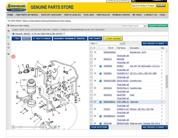

Jeg er blevet den lykkelig ejer af en Ford 8210 Mark 3 årg. 1989, den taber gear olie under bagtøjet. Jeg har fundet beskrivelse af en fejl der skulle være på denne type - reservedels nummeret skulle være 83925118 - men jeg kan ikke finde det på New Hollands (Ford) reservedels hjemme side ?

Jeg fandt røret idag - det har haft flere navne 83925118 og E0NNA995AA Det er del af påhængsvogn bremse systemet.
Se billedet jeg håber at det hjælper andre.

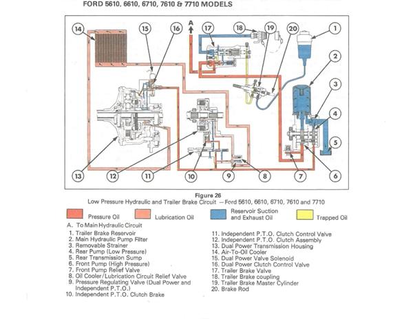

Jeg har vedlagt funktions billede af vogn bremse systemet. Er der nogen som ved hvad rør der normalt bliver utæt ?
