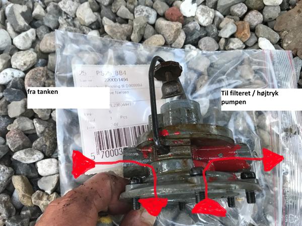

jeg skal have renoveret fødepumpen på min David brown
nu kommer mit spørgsmål så

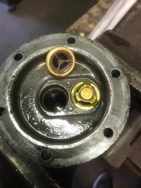

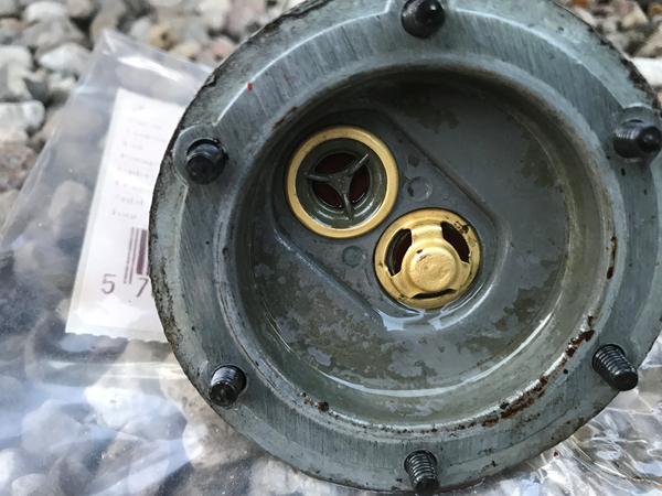

jeg har fået fat i en ny fødepumpe og ville så bygge den over på, men idet jeg skildte den nye pumpe af, faldt disse to envejs ventiler ud
jeg syntes jeg har prøvet at sætte dem i som jeg ville mene at de skulle være. men den pumper ikke diesel om til mit oliefilter
på suge siden fra tanken vender den så der er gennemløb fra tank men blokeret for tilbageløb ?
på den side der skal pumpe om til filteret/højtryks pumpen har jeg sat den med gennemløbet fra fødepumpen og om mod filteret? dsv. at der er blokeret for at det fra filteret kan løbe retur til føde pumpen ?
jeg vil mene dette er den eneste måde den kan fungere som fødepumpe ? ret mig hvis jeg tar fejl ?
jeg vil prøve at lægge et par billeder op som hjælp til at se hvad jeg mener
