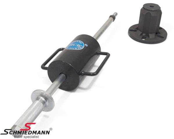

Men den er mega nem at lave selv, så kan du jo enten lave en lille krog, eller svejse den fast...
Har en jeg selv har lavet, af 10 mm aksel, og tyk rør udenover...
Og svejst en ende på.. Men bruger den jo os ofte...
jul 2013
Følger: 1 Emner: 6 Svar: 51
jan 2014
Følger: 20 Følgere: 114 Traktorer: 6 Emner: 19 Svar: 877
Eller svejser en bolt på, jeg skærer som en modhage, så hiver den ud også...
Så en for et stykke tid siden, der stoppeg våd papir ind, og slog på en top ind i hullet lige så den gik fri af lejet, så ville papiret presse det ud..
Har ikke selv prøvet det, men det virket da..
