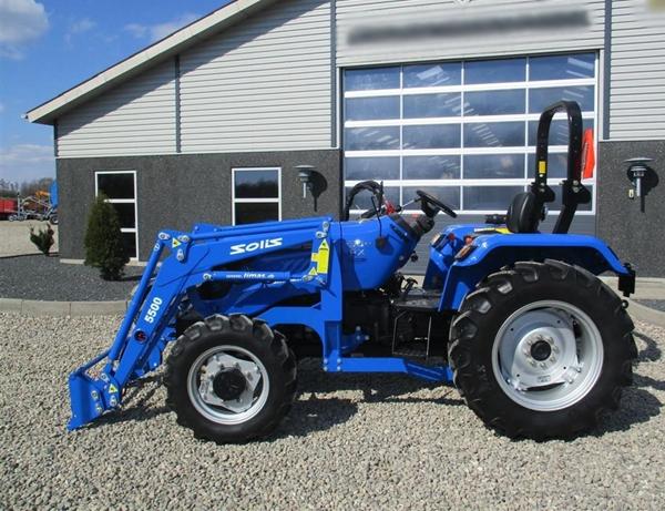

Jeg arbejder til daglig på en rideskole, hvor vi for 1½ måned siden fik en ny traktor, som bliver brugt til mange forskellige arbejdsopgaver.
Jeg kan ikke fortælle ret meget andet om den, end at det er en Solis 50 hk med frontlæsser, uden nummerplader.
Mit ret simple (og muligvis dumme spørgsmål) gå ud på om jeg må køre traktoren ned på tanken, når den skal tankes.
Tanken ligger ca 1½ km væk, på offentlig vej.
Pt Køre jeg derned i min privatbil og fylder de 2 dunke vi har, Og det tager mig ca 3 ture for og fylde traktoren helt op.
Håber der er nogen der kan hjælpe mig smiley
