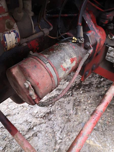

Jeg har en gammel IH-444 som ikke vil starte.
Jeg har prøvet at lave en lykke på koblingskontakten, men dette har ikke hjulpet.
Jeg kan godt forvarme, men når jeg drejer nøglen det sidste stykke, så sker der intet.
Er der nogen der har en idé til, hvad der kan være galt?
Jeg tænker selv, at det måske er starteren der skal skiftes!
Venlig hilsen
Morten

  • #1   25. sep 2019 Kunne det måske være en fejl i tændingslåsen?
  • #2   25. sep 2019 Det kan jeg ikke afvise, men den har fungeret for 1 uge siden Ca.
    Hvordan fejlsøger jeg?

    #3   26. sep 2019 På startrelæet oven på starteren, er der en tynd ledning ved siden af batterikablet. Tag den af og kortslut stikket med batterikabel. Husk frigear
  • #4   27. sep 2019 Hvilken ledning er det jeg skal tage af?
    #5   27. sep 2019 På CAV starteren der er der en hvid ledning der går til en lille terminal hvis du kortslutter over til den så skulle starteren gå i indgreb og starte traktoren og hvis den gør det så er der såvidt jeg husker et lille hjælpe startrelæ oppe på pladen bag motoren -- den hvide ledning skulle føre ig til det - det relæ sidder der for at sikre at staterens indkoblingsrelæ kan få en forholdsvis stor strøm.
  • #6   1. okt 2019 Tak for input,
    Jeg fik dasket på starteren og startkabler på, så skete der noget.
    Nu vil den dog ikke starte igen, så tror det hedder et nyt batteri ????
