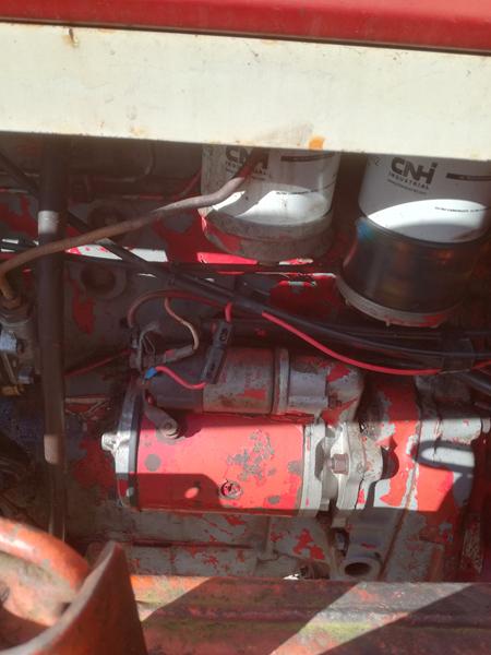

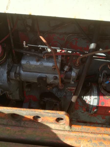

    Men hvis din traktor er med Perkins motor er denne mulighed der ikke. for at jeg kan se det kunne du tage et billede af venstre side af motoren.
  • #4   18. mar 2018 Tak for svar. Jeg har battetiet ude til opladning, men jeg vil lige prøve det med nøglen når der er strøm på igen.
    Jeg tror det er en perkins motor, men jeg har vedhæftet et billede af den.
    Jeg forstår ikke det med pinden. Skal pinden holdes ude inden jeg starter traktoren?
    Der står 474 på traktoren, men jeg ved at blandt andet dieselpumpen er fra en 475 så jeg ved ikke om det har været et renoverings projekt som er sat sammen fra nogle forskellige traktorer.

    #6   18. mar 2018 Jegt kan se at det er en Perkins motor så der er ingen koldstart i pumpen men forvarmeren burde være der. 475 var der officielt ikke noget der hed i DK her hed den 474P det var vist noget med typegodkendelse eller sådan noget Perkins motoren kom i den model fodi IH motorfabrikken i Neus ikke kunne følge med og så havde man jo passtykkerne ikraft af at man solgte bagtøjer og fortøj til Volvo ( 500 og 2250) Så nej den er skam helt original hvad det angår
