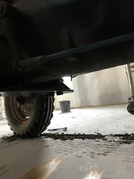

Hej jeg er ny inde for traktor,
Jeg har en Ford 3000, som dropper olie ud fra en”split” som sidder i under bagtøj/gearkasse?,
Sys det virker lidt mærkeligt at der sidder en split, “bundprop”?, tænker ikke at der måske skulle sidde noget andet, som var tæt?. Og hvad for en olie skal der på.
(Se billede)
Mvh Anders ??

Det er dræn hul op til koblingshus, og der er som regel et split i, for at holde hul fri for skidt. Hvis det er sort olie som løber ud, er der stor sandsynlighed for at det er motorolie.
Det kan også komme fra gearkasse, men så plejer det ikke at være så sort.
Håber det giver mening, fejl kan kun udbedres ved at dele traktor på midten og skifte pakdåser. Den pakdåse ind til motor sidder bag svinghjul som derfor skal afmonteres.
Håber det giver mening, mvh søren
