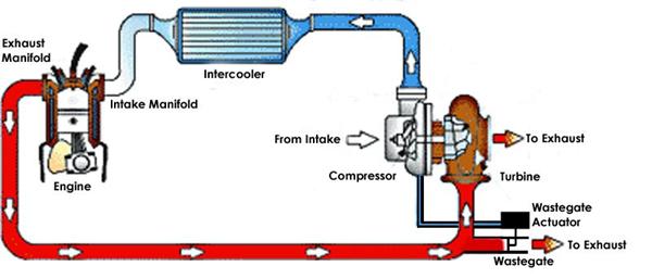

  • #49   7. okt 2014 det anti-lag system han snakker om er det ikke det samme som en wastegate i følge den her tegning

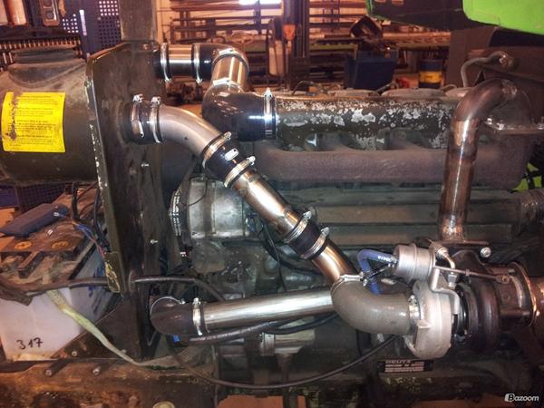

  • #50   7. okt 2014 min plan var egenligt at gøre lidt lige som ham her inde fra traktor galleri der har monteret tubo på hans deutz
  • #52   7. okt 2014 #49
    Nej den du har tegning på er en wastegate jo...

  • #53   7. okt 2014 #50
    Det er en wastegate der sidder der...
    Det er den der styrer ladetryk...

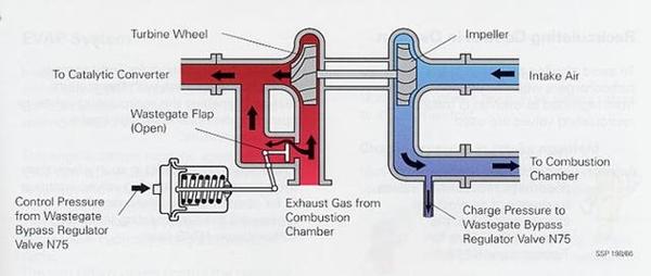

  • #54   7. okt 2014 nå okay synes ud fra den tegning fra youtube og så på den der tegning jeg har smidt op kunne det godt ligne hinanden smiley
  • #55   7. okt 2014 Amen for helved da.... Den video skal du lige glemme...
    Det er noget helt andet, sorry for forvirringen...

  • #56   7. okt 2014 #43 + 44
    Nu får vi efterhånden sovset det hele rigtig godt til - nu med anti-lag system også. Det er jo ikke noget der skal være der, for at systemet virker. Men rigtig godt for effektivitet og kørbarhed.
    På vedhæftede illustration ses det, at ladetrykket (charge pressure) kan fødes to steder hen: Til forbrændingskammeret (combustion chamber) og/eller til wastegate bypass reguleringsventilen. Fra wastegate bypass reguleringsventilen, fødes et kontroltryk (control pressure from wastegate bypass regulator) til en ventil, der åbner og lukker for wastegate klappen (wastegate flap). I dette tilfælde, bypasses noget af udstødningsgassen direkte ud i afgangsrøret. Her er der altså ikke noget som sådan anti-lag system, men blot en regulering på den varme side. Dog er intentionen i retningen af det samme, dette system er dog af mere passiv karakter, end ALS'en.
    Der er mange muligheder og mange forskellige evolutionære stadier for turbosystemer at kigge på. Men som sagt, tror jeg også vi er nogenlunde enige, nu diskuterer vi bare forskellige trin af avancement og systemer.
    Næste "krydderi" i debatten må være variabel geometri på den kolde side af turboen... smiley Og derefter, om det skal være vakuumstyret eller elektronisk smiley

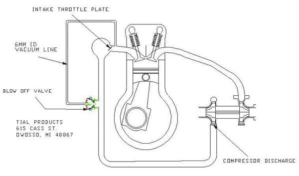

  • #57   7. okt 2014 Er du med på den her?
  • #58   7. okt 2014 #57
    Ja, der smider man bare det overskydende ladetryk direkte ud ved at åbne blow-off'en ved hjælp af vakuumet/det lavere tryk der er i indsugningsgrenrøret. Altså når gasspjældet lukker, opstår der et lavere tryk i den del af indsugningen, som så suger blow-off'en åben. Så altså "rent spild". Man udnytter ikke trykoverskuddet til noget som helst her, altså et ældre system / simplere system.
  • #59   7. okt 2014 Du lukker jo luften ud, så turbo en bliver ved at køre rundt og ikke bliver bremset, så man har hurtig spool op...
    Se evt sidste 3 linjer i #47 smiley

    Lånte lige dit billed det ser sku ellers godt ud det du har lavet på din deutz smiley
  • #80   9. okt 2014 Det var jo det jeg tænkte. smiley
    Nej, den jeg har brugt er fra en 3,9 l perkins motor, sådan en motor som der sidder i en mf 4255 traktor. motoren i min deutz er på 3,8 l så det passer meget godt. smiley
    Mange tak! Det har også været rigtig spændende at lave. smiley

    Er ved at bygge både manifolde og intercooler på
    Æ Viagri King, og opretter et album når jeg syntes jeg er nået langt nok... Så kan du følge lidt med der..

    Har lavet en til 8950'er og laver os en til Agri king, men kun fordi det sidder så tæt på hjelmen, og gider ikke se på maling der skaller af...

    Er ved at lave manifold, til udstødning, og brækker mig, som hver gang, over den connector hvor de alle sammen går sammen.....

    Men ødelagde selvfølgelig den vand manifold der går på den ene side.. Så blev sat lidt tilbage...

  • #298   13. mar 2015 Så blev der sgu handlet intercooler, og begge manifolde er færdige, men skal flytte oliekøler..
    Er ved at ha den så meget skilt ad nu, at den ikke bliver samlet før den er malet....

  • #301   14. mar 2015 Allan har lagt et foto album op af indsugnings manifold, og de sidste 4 billeder i hans album...
    Så kan da lave et album der bliver løbende opdateret med mine egne billeder...
